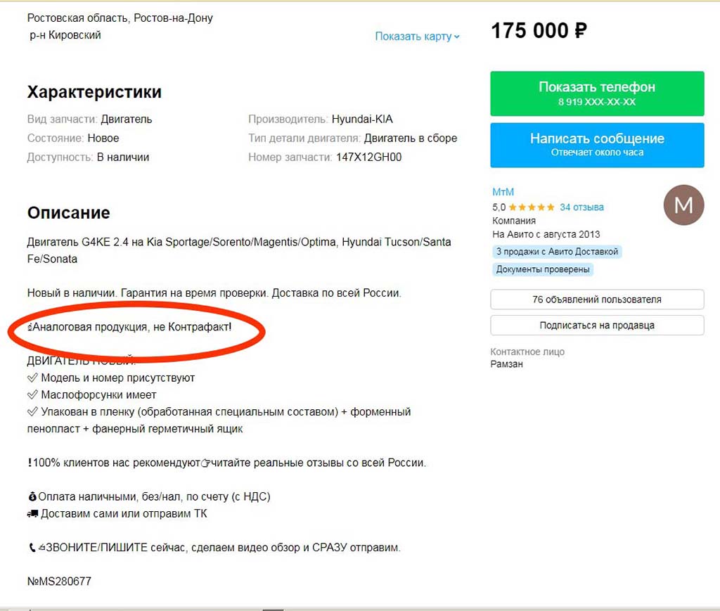

Сообщение syv » 24 апр 2023, 22:07
Инет пестрит инфой, например: https://www.avito.ru/rostov-na-donu/zap ... 2879152972 о продаже новых двигателей G4KE из Кореи, да и ценник гуманный. Это действительно Корея?

Сообщение odin1973 » 24 апр 2023, 23:50
Аналог написано не оригинал. Китай. Они так и стоят. Из Китая новый мотор от 120000 начинается цена. Народ на старых китайца так и меняет. Перебирать смысла нет

Сообщение syv » 25 апр 2023, 08:54
odin1973 писал(а):Аналог написано не оригинал. Китай. Они так и стоят. Из Китая новый мотор от 120000 начинается цена. Народ на старых китайца так и меняет. Перебирать смысла нет
Так написано ОРИГИНАЛ....?

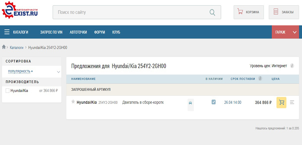

Сообщение Hotdad » 25 апр 2023, 13:13
Я на Авито нашёл такой мотор вообще за 165тыщ. Кто-нить покупал такие ?
