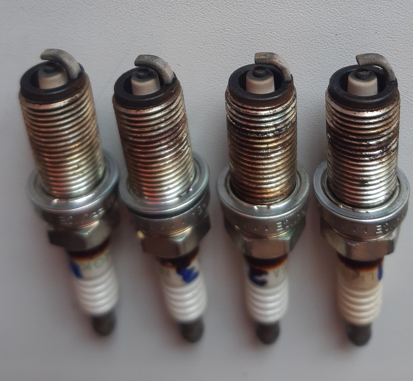

Сообщение Miron-96 » 05 мар 2022, 12:24
Поменял свечи, старые (на фото ниже) проехали чуть более 30 тысяч. По состоянию вроде криминала нет.
