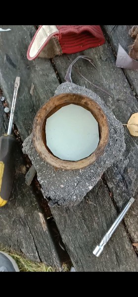

Сообщение dim_ich » 08 авг 2024, 04:14
Всем привет, на днях полез менять задние пружины и отбойники, чашки не менял. Одну даже не откручивал, вытащил оттуда старый отбойник и впихнул новый, а с другой стороны сдуру начал откручивать и чашка отвалилась. Так как чашки не покупал, пришлось немного "колхозить". Вырезал круг из оконного отлива из жестянки, вложил в чашку и прикрутил на место.
