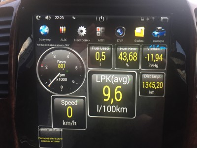

1. WIFI, подключение к разъему ОБД через вайфай адаптер, версия 1,5
доступно: чтение и сброс ошибок, контроль остатка топлива (в процентах), предполагаемый запас хода (в км.), текущий расход топлива
л/100км.,
температура двигателя, обороты, скорость.
приложение лицензионная TORQUE PRO куплена за 1500р. долго подбирали протокол связи.

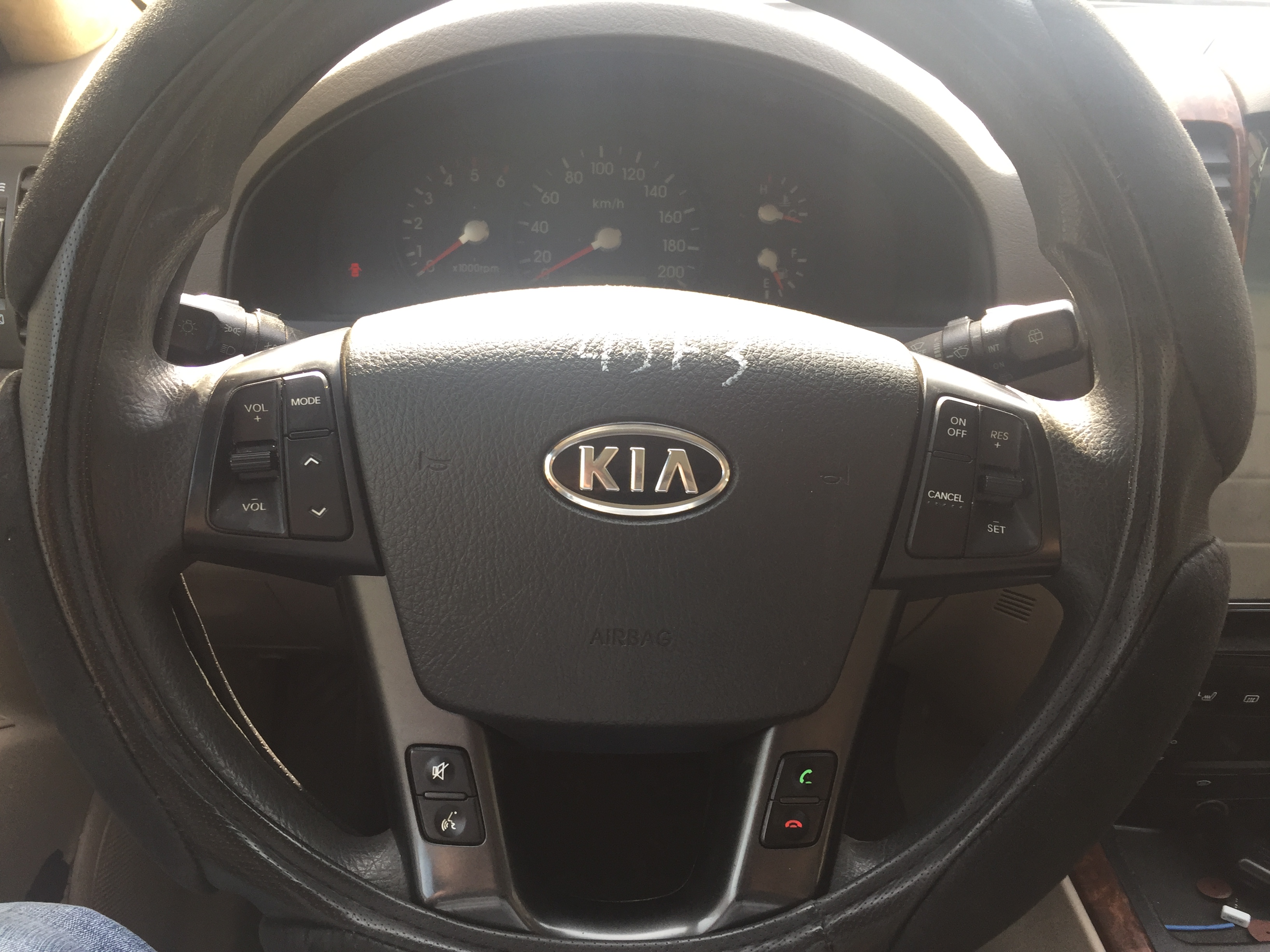

6. Замена руля на более функциональный от машины 2011г.в. куплен с разбора в сборе с подушкой безопасности (цена 13000р.)

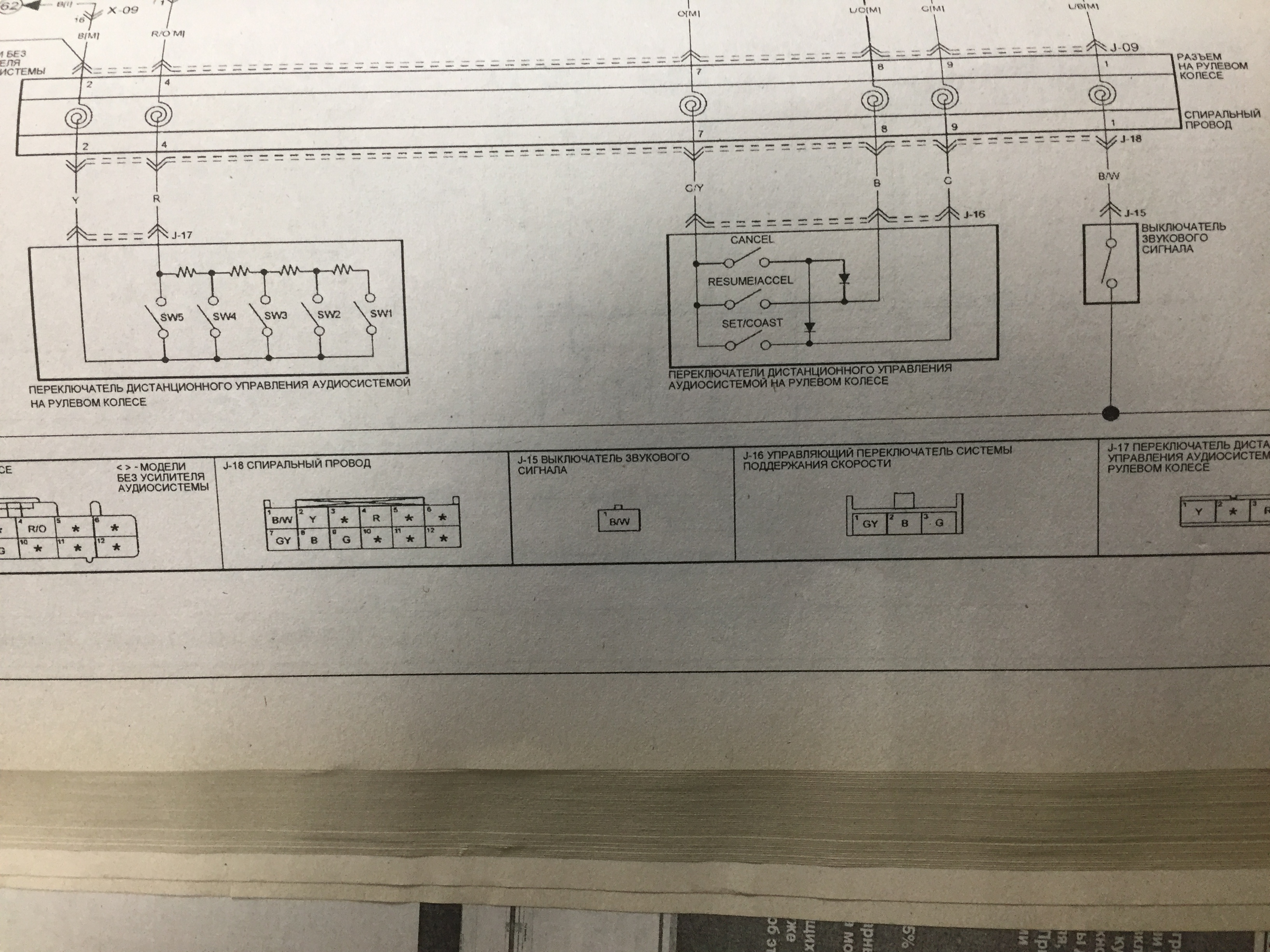

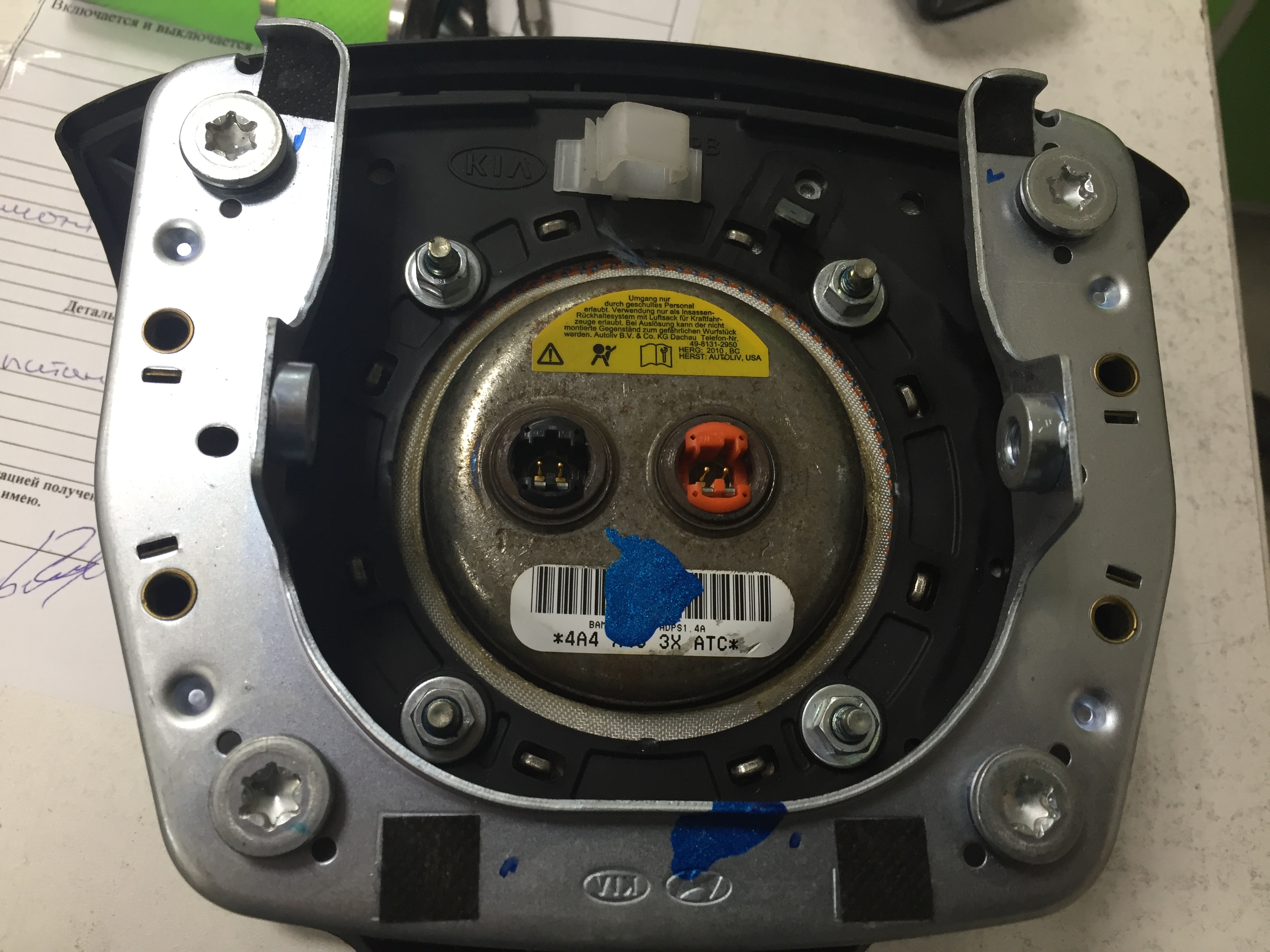

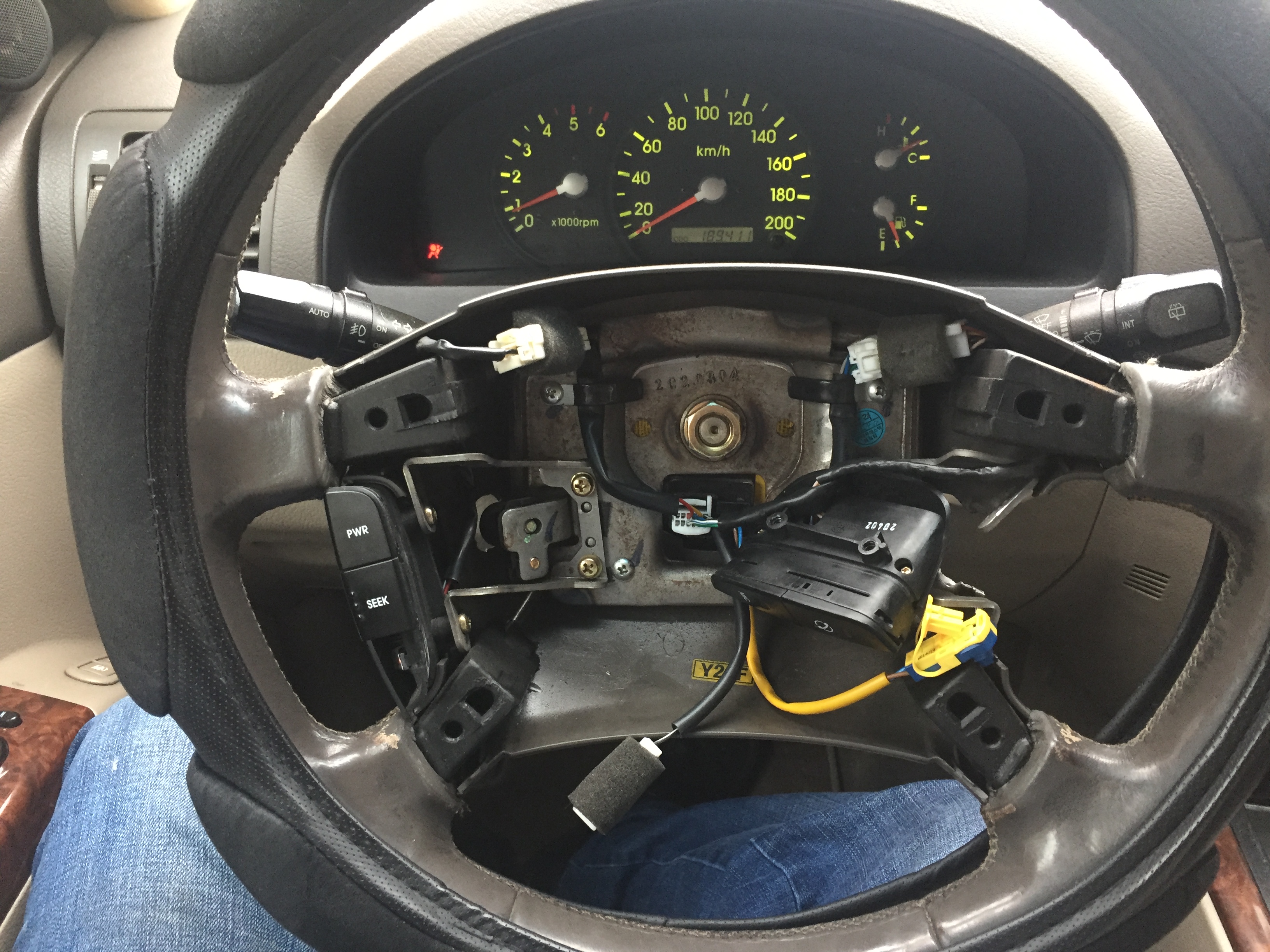

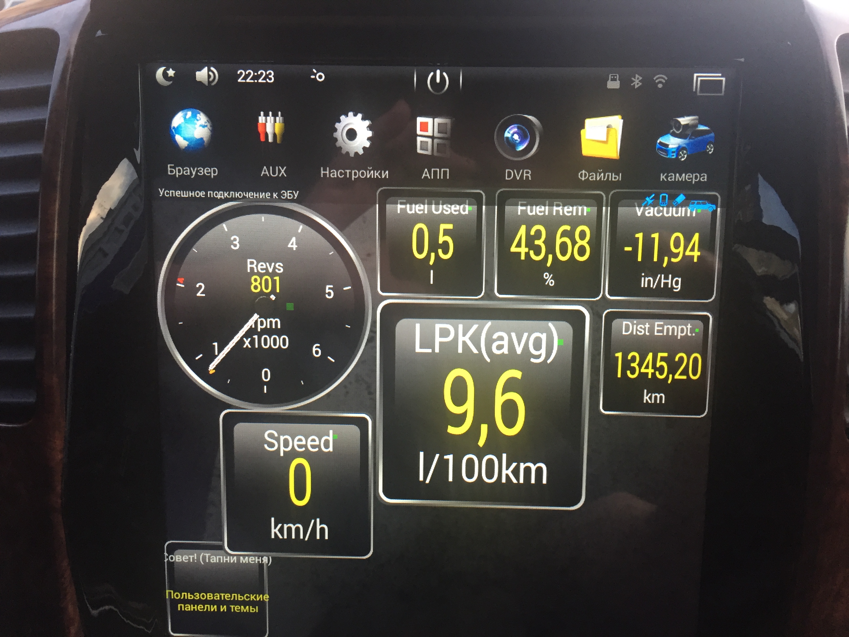

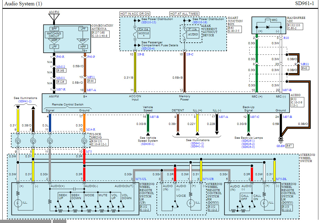

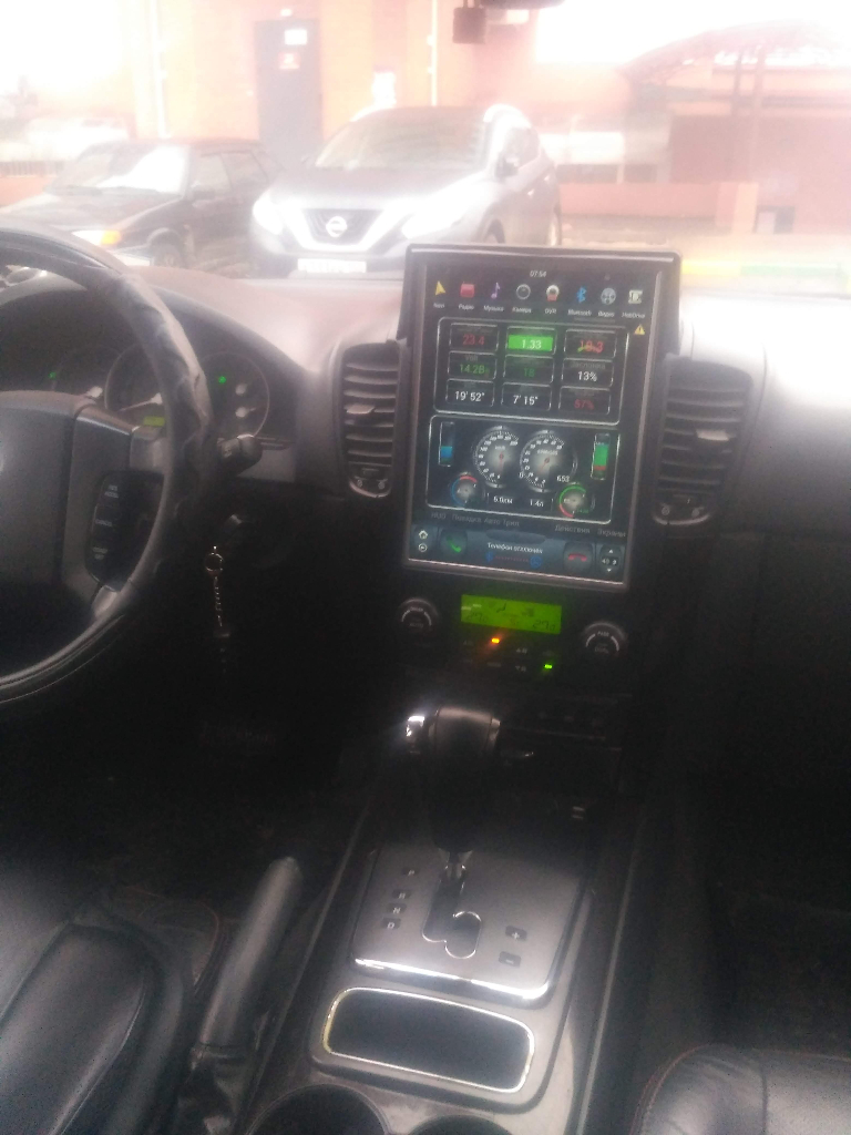

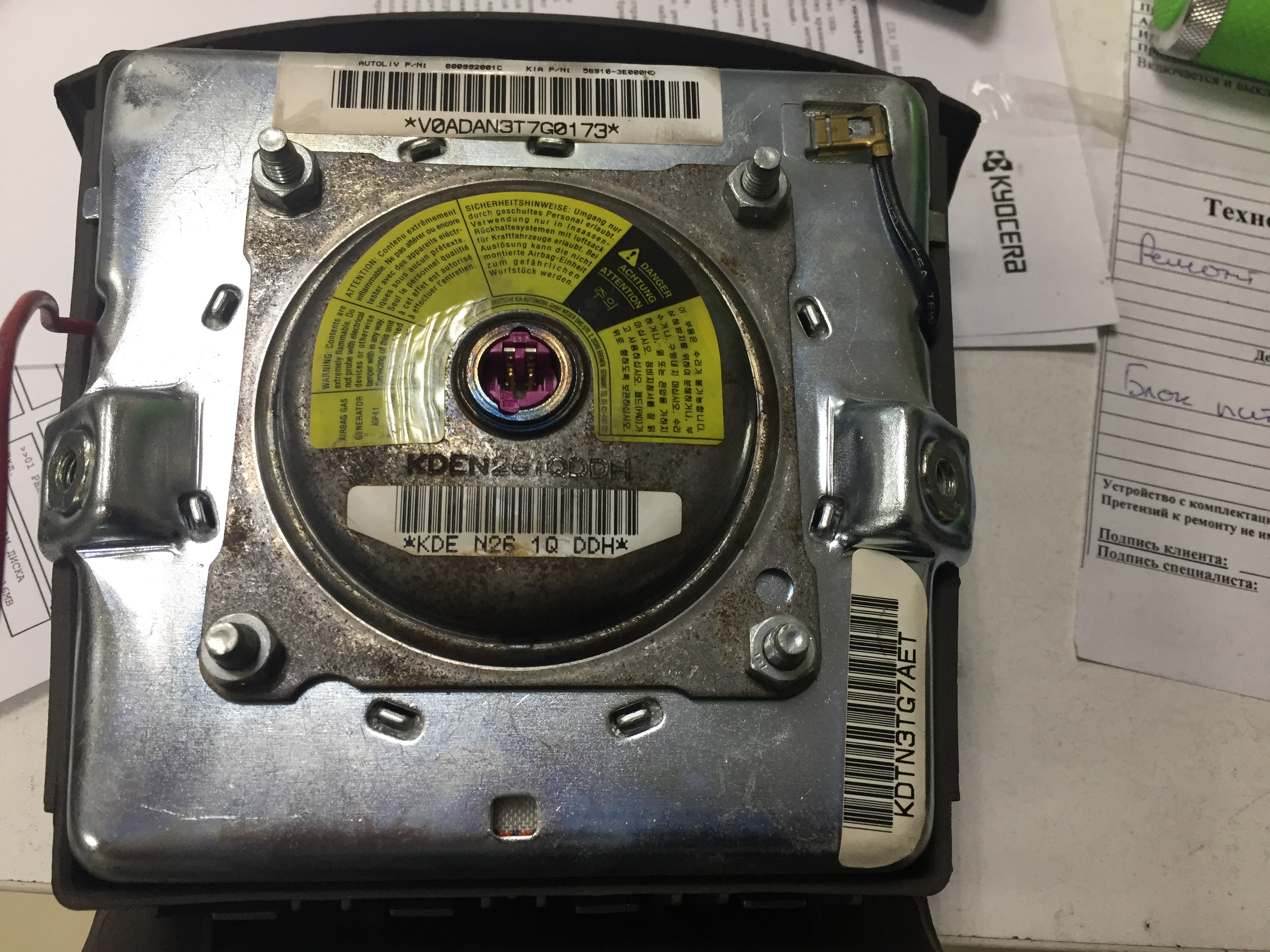

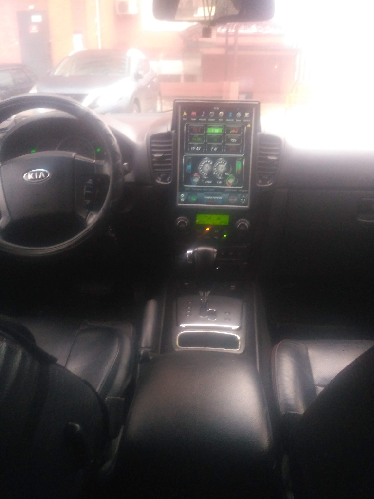

Сообщение aleks-rus » 08 июл 2019, 11:06
BlkDem писал(а): просьбе автора.
1. Схема подключения кнопок управления магнитолой на новом руле
2. Новый руль установлен.
3. Схема подключения на старом руле.
4. Новая подушка безопасности.
5. Старая подушка..
6. Старый руль разобран.
7. Работа приложения по отслеживанию показаний
