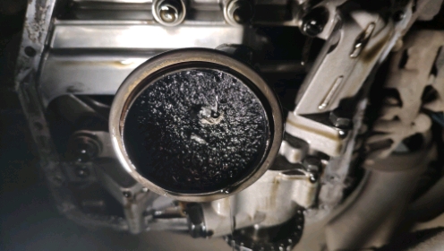

Итак, причина того, что давление не поднималось выше 2атм. Забитый маслоприемник.

Re: Пропало давление масла!
Сообщение Vl@dK » 14 сен 2020, 14:46
ВЕЛ
Сам виноват, колечки под форсунками не менял ни разу.
Но, 30тык назад, когда менял цепи, заборник был девственно чист.
Сообщение kater61 » 14 сен 2020, 14:59
[user]Vl@dK[/user] писал(а):колечки под форсунками не менял ни разу.
Кроме колечек, похоже сыграло и качество масла. Возможно колечки и не причём.
Сообщение Vl@dK » 14 сен 2020, 15:19
kater61 писал(а):Кроме колечек, похоже сыграло и качество масла.
На этом масле езжу последние 100 тык.
После очистки заборника и подтяжки пружины редукционного клапана, на холодную давит больше 6-ти очков.
Сообщение kater61 » 15 сен 2020, 09:46
[user]Vl@dK[/user] писал(а):На этом масле езжу последние 100 тык.
Название масла не гарантирует от подделки, а такое закоксование, даёт повод это предположить.
Сообщение alexsin » 15 сен 2020, 11:33
kater61
Верно говоришь.
От колечек кокс как мелкие камешки забивают сетку, было у меня примерно четверть сетки забито, когда менял колечки и решил картер снять посмотреть, а это ну прямо и не знаю как сказать что!
Сообщение alexsin » 03 окт 2021, 23:42
sobsa
Поддон скидывать. Сетка забита напрочь
