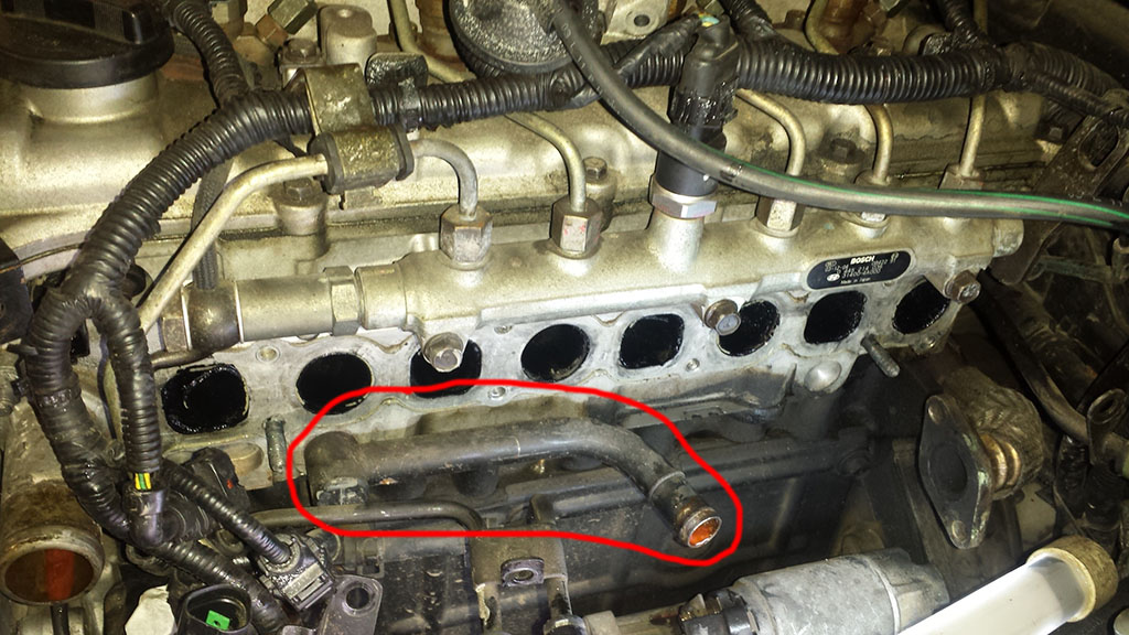

Сообщение Thunderalexis » 01 мар 2021, 09:23
Всем привет. Купил ГБЦ. К ней в комплекте идёт патрубок для выхода на печку (или прихода с печки)) ). А как его вставить в голову? Просто запрессовать?

Сообщение Алёха77 » 02 мар 2021, 18:27
Это патрубок выхода жидкости на печку. Он запрессовывается.
