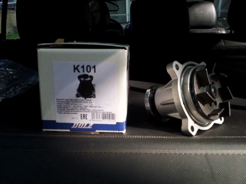

Заказал сегодня DOLZ ST K101.
Это полупомпа на 4- ёх болтах, корпус с подшипником и крыльчаткой без основания.
Условно, это верхняя часть от помпы с первой картинки.

Re: Помпа. Рестайл. Дизель.
Сообщение Vl@dK » 29 июл 2016, 10:38
А теперь слайды.
Уплотнение, резиновое кольцо в пазу.
Производство Испания, качество очень приличное, пластика нет.

Сообщение Vl@dK » 13 авг 2016, 07:14
Полупомпа не подошла, она только для тех, у кого помпа разборная.
У меня оказалась целиковая, пришлось срочно бежать в ближайший лабаз и брать из наличия какую-то корейскую без названия, но с отлитым оригинальнным номером (...100) на корпусе.
Насчет фотки не догадался, извините.
Продавец сказал, что все три разновидности (...100, 200, 300) взаимозаменяемые.
