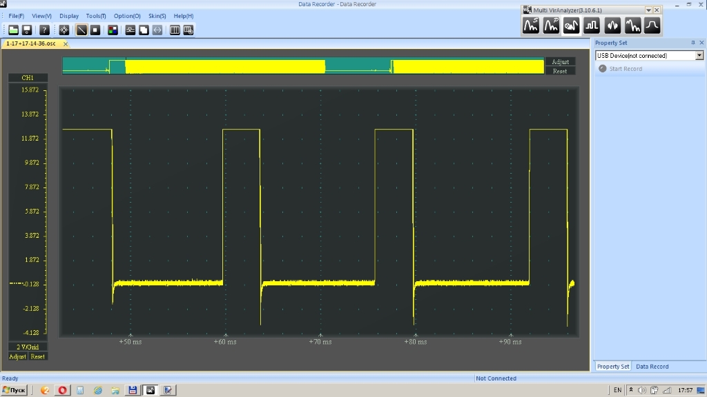

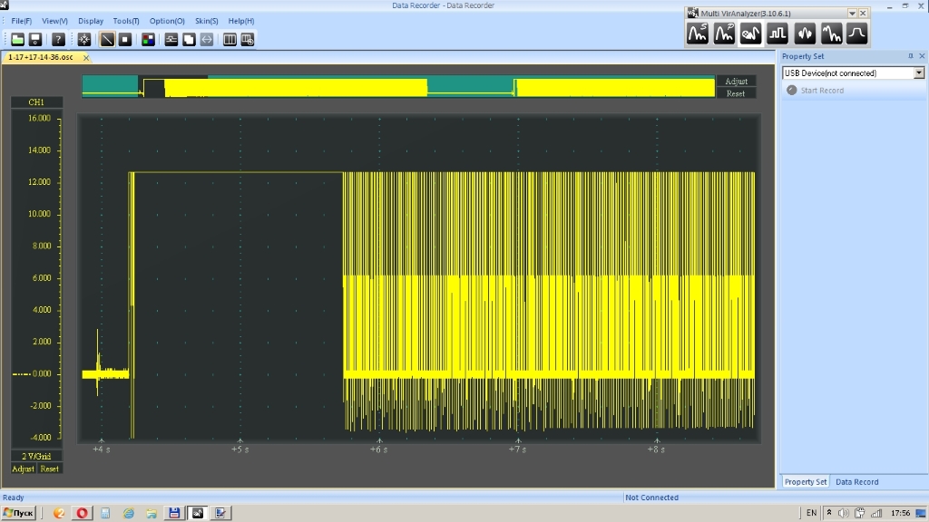

Осциллограммы первого включения зажигания, ШИМ частота 16 кГц, сначала 1.6 сек 100% заполнение, далее заполнение 25% примерно 18сек. При повторном включении зажигания, 100% заполнение еще меньше, потом допишу.

Шина тут не причем, если заполнение ШИМ 25%, хоть заменяйся, тока не добавит.

Нормальный ток там, где 100% заполнение.
