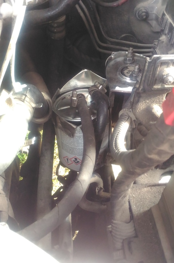

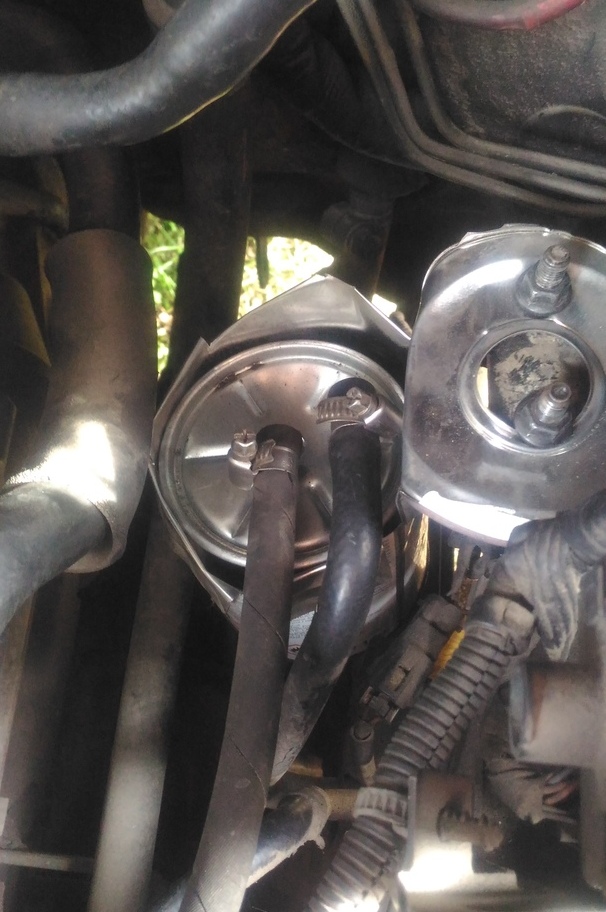

Nikolay0812 писал(а):Коллеги,вопрос к тем кто удалил штатный фильтр и установил магистральный от МВ типа H140WK01.
Интересует кто как организовал подключение
Да там с подключением вообще нет ни каких проблем.
временно примострячил алюминиевую банку, потом переделаю площадку.

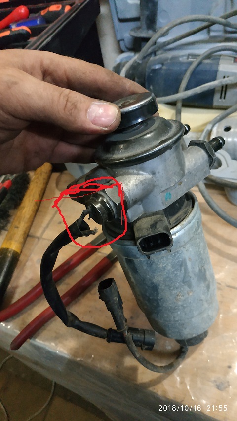

Не увидел в первом сообщении белый и черный список про это ST-31922-2W000 :oops: . Кто нибудь ставил такой к какому списку подойде
Еще вопрос , получается у меня этот датчик поломан , с него просто торчат провода , никаких фишек.
[/quote]
Добавлено через 37 минут 55 секунд:
Нашел у меня такой датчик стоит , номер есть укого нибудь
? Боюсь у меня тоже провод оторван
Теперь совсем запутался какой у меня фильтр с м8 или м10 под датчик воды . Наверно прийдется снимать мерить и покупать .

Снял фильтр с датчиками ! фильтр стоит wk 824/3 , а на датчике что на фото написано 7j31 ( провод почти оторвался ) , но этот номер как датчик не бьеться . Вот меня интересует датчик бошевский подключение фишки подойдет ?

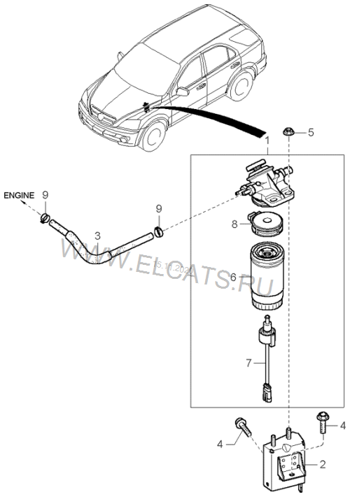

Сообщение Bizon72 » 15 ноя 2020, 17:07
Всем добрый день.
у меня отсутствует этот датчик, фишка от него просто болтается.
Могут ли на его отсутствие ругаться мозги, или им плевать?
Hyundai/Kia 0K2KK 13 484
Датчик фильтра топливного
№ 7 на схеме

Про датчик Это выключатель (на схеме так обозначен)

Сообщение Алекs » 16 ноя 2020, 17:31
Насколько я понял схему это выключатель подогрева топлива

Сообщение dim_ich » 16 ноя 2020, 18:53
Датчик воды вкручивается в низ фильтра (7), а подогрев топлива находиться в креплении фильтра (8)

Сообщение Bizon72 » 16 ноя 2020, 19:19
ну да, я же и написал, что на картинке, которую я выложил - позиция №7
про нее спрашиваю
