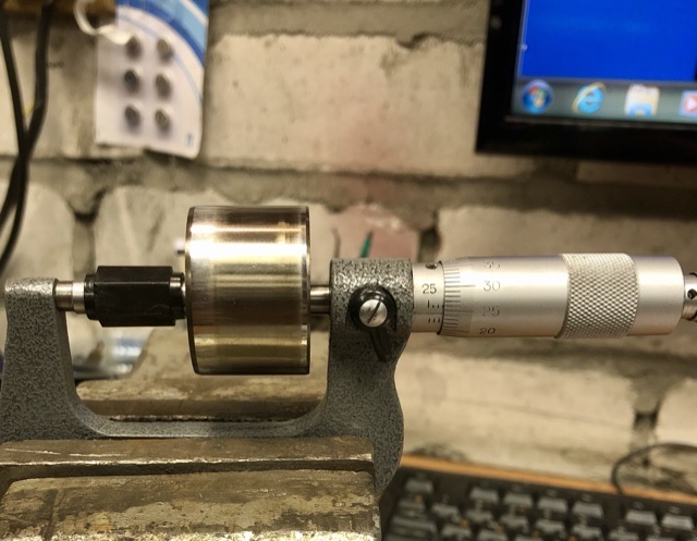

Только разбирать, и смотреть что написано на донышке, а лучше промерять.

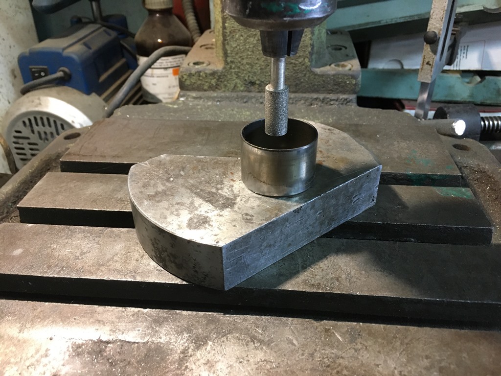

Плохо что надо снимать стаканы чтоб увидеть маркировку. Наверно придётся точить, так видимо проще, чем разбирать, заказывать новые и ждать пока привезут.
Думаю попробовать проточить в токарном станке абразивной шарошкой.

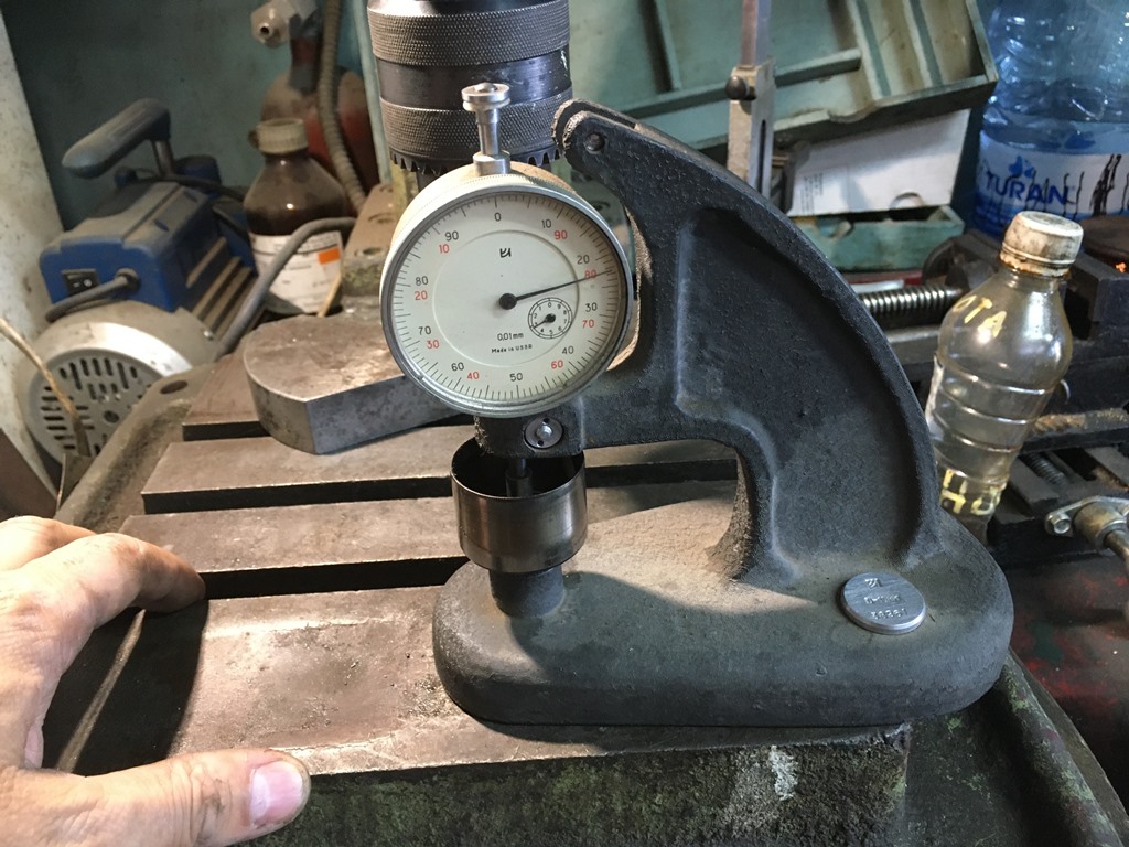

Точить лучше алмазной шарошкой, на вертикально - сверлильном станке. Мерить любой индикаторной стойкой.

Отрегулировал у себя зазор на клапанах на пробеге 220т. Впуск сильно сел. Где то парами до нуля. В итоге стаканчики сточил до нужных размеров в среднем по 0.2 с каждого снимал. Заодно поменял цепи. На этом пробеге они вытянулись до 6-7 из 8 зубчиков натяжителя. После всего проделанного мотор очень приятно начал работать. Очень тихо и ровно держит холостой ход. Не дрожит. Резво начал откликаться на педаль газа. Мотор прям не узнать, оч доволен;)
