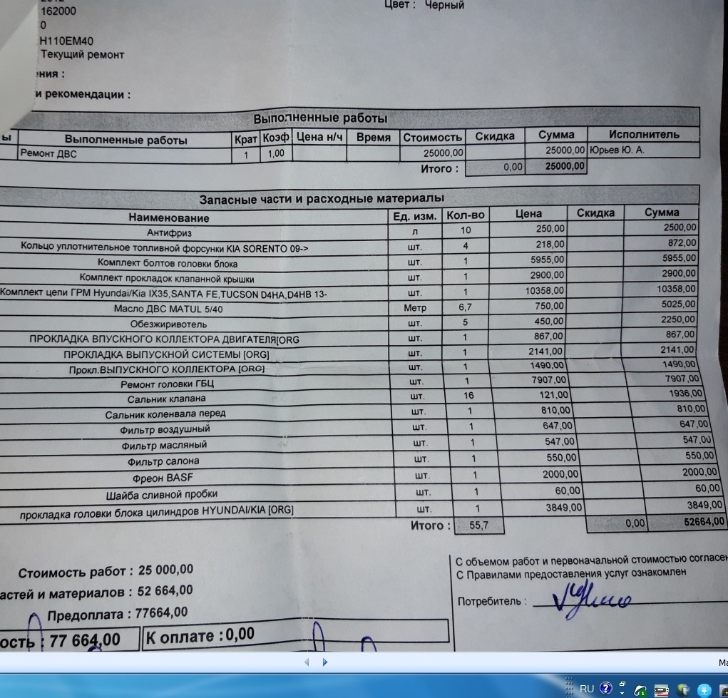

Сообщение Nomad19831 » 22 сен 2020, 10:18
I v писал(а):Если только прокладка: работа от 20т.р до 35т.р (снятие/установка), 4-5т.р. - опрессовка, шлифовка, 10-15 т.р. -запчасти (оригинал прокладки, болты, термостат, антифриз). Если трещина в ГБЦ: +25 т.р. (контрактная) / 60 т.р. (новая пустая). Прокладка ГБЦ и турбины летит из-за турбины - слишком сильно дует. На япошках турбины слабые, прокладки так не летят.
итог моего полета :cry: :cry: писта прокладке между 3-м и 4-м цилиндрами, как сказали в сервисе, была плохо затянута голова :shock: а делали до этого официалы, голову меняли, в 2016. вот кому верить в итоге.. ну и как продолжение наепнулась турбина через неделю как сервиса уехал :lol: :lol: :lol:.. и 1000 км не проехал

Re: Антифриз выдавливает через расширительный бачек
Сообщение eval » 22 сен 2020, 11:46
Nomad19831 писал(а):итог моего полета
Да, сервисмены "хорошо" поработали. 5 бутылок обезжиривОтеля по 450 руб - пили они его, что-ли? Стоимость ремонта ДВС включили в список работ. Стоимость ремонта головки ГБЦ, почему-то, идет отдельной строкой в списке запчастей. Вспоминается анекдот про "прокатило".
Сообщение Nomad19831 » 22 сен 2020, 12:02
eval писал(а):Вспоминается анекдот про "прокатило".
не, голову возили в другое место на дефектовку, поэтому стоимость оттуда в общий список внесено.. Ситимоторс Реутово, но больше к ним ни ногой.. сдал машину потом началось. то открутить не можем, потом отвезли туда там шпильку сломали, звоню в то место, а там нам голову только вчера привезли(по бумагам посмотрел все правильно сказали) в итоге эти пидорги на дня мне отпуск сорвали

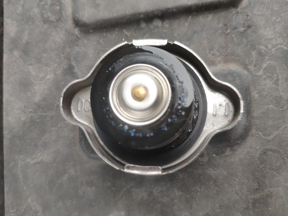

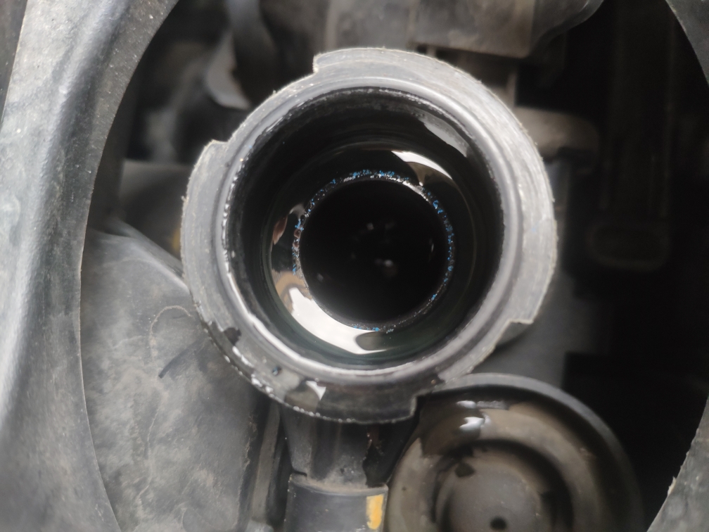

Сообщение d1m0n » 27 сен 2021, 17:26
Добрый вечер!
20 000 км назад менял прокладку со шлифовкой ГБЦ, проверяли трещин сказала нет, все проблемы ушли. Щас походу вернулись, при активной езде (более 2000 об) давит в расширительный бачок немного
Открутив пробку обнаружил какие-то голубые мелкие кусочки (на фото)
Может кто-нибудь встречал что-то подобное?
Добавлено через 2 минуты 42 секунды:
Вот
Добавлено через 42 секунды:
И вот
Сообщение Ramb » 27 сен 2021, 17:50
d1m0n
Головку не меняли?
есть пузыри когда радиатор заполнен?
Сообщение suvfan » 27 сен 2021, 19:18
d1m0n писал(а):Открутив пробку обнаружил какие-то голубые мелкие кусочки (на фото)
Не встречал, но подозреваю, что это кусочки герметика.
