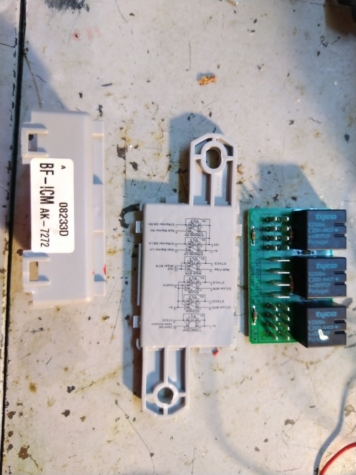

Оба красных провода черного разъема (один второй справа на фото, другой в нижнем ряду в середине) замыкал на массу через ампер-метр (в нем ограничение 10А).
Не могу найти схем на этот разъем, в результате не понимаю что произошло, помогите пожалуйста! Сейчас не работает складывание зеркал и не опознается открывание дверей т.е. ни на приборке, ни на самих дверях лампочки не загораются.
Заранее спасибо!

Michael K писал(а):Не могу найти схем на этот разъем, в результате не понимаю что произошло, помогите пожалуйста!
Похоже вы массы подали в момент , когда на тех проводах пробежал плюсик .
Проверьте еще раз ВСЕ предохранители в авто .

Слева над блоком предохранителей у меня только несколько реле в коробочке но они все в идеале и кроме того ЦЗ работает нормально при включенном зажигании т.е. эти релюшки щелкают, а не работает индикация концевиков дверей и штатный брелок.
И зеркала не складываются, но по описанию они вообще туда не завязаны как я понимаю. Хорошо бы у кого-то были схемы или описания этого черного разъема из первого поста, я скачал какие-то принципиальные схемы gds с трекера но там без фото, только номера разъемов и не понятно кто из них кто и где находится...
Я уже подразобрал разъем, нашел что красный верхний провод с первого фото прозванивается с левым разъемом блока комфорта с климат контролем, вроде подписан как 24 или 26 на самом блоке комфорта, но повреждений и коротких замыканий найти не удалось.
