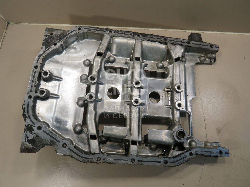

Ну как нету? Я скинул ссылку где прекрасно видно что там реальные технологические отверстия! Ни придуманные, ни нацарапанные, ни тд и тп а реально заводские в 3-4мм если не больше!
И что значит герметик, герметик заводской что там все так часто лазят? Заводской герметик, заводская технология, заводское нанесение.
И реально сдернуть с герметика а если там тянуть на излом плиту то там наверное не в герметике дело.
Вот мне лень в радикал загружать фото и показать то что глупо со стороны кондера отрывать и идти в сторону колокола , быстрее сломается плита чем вы дойдёте до колокола

Сообщение Игровой » 19 июн 2020, 23:12
Stas32
Ну вот похорошей бы фото дорестайла, походу там есть отличии(((

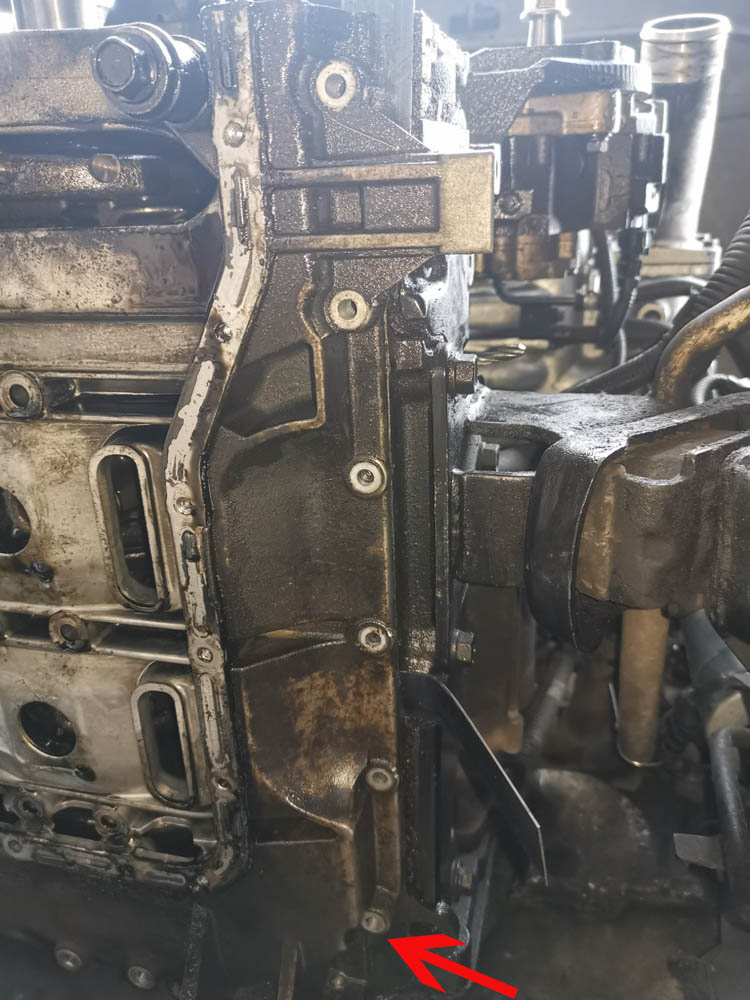

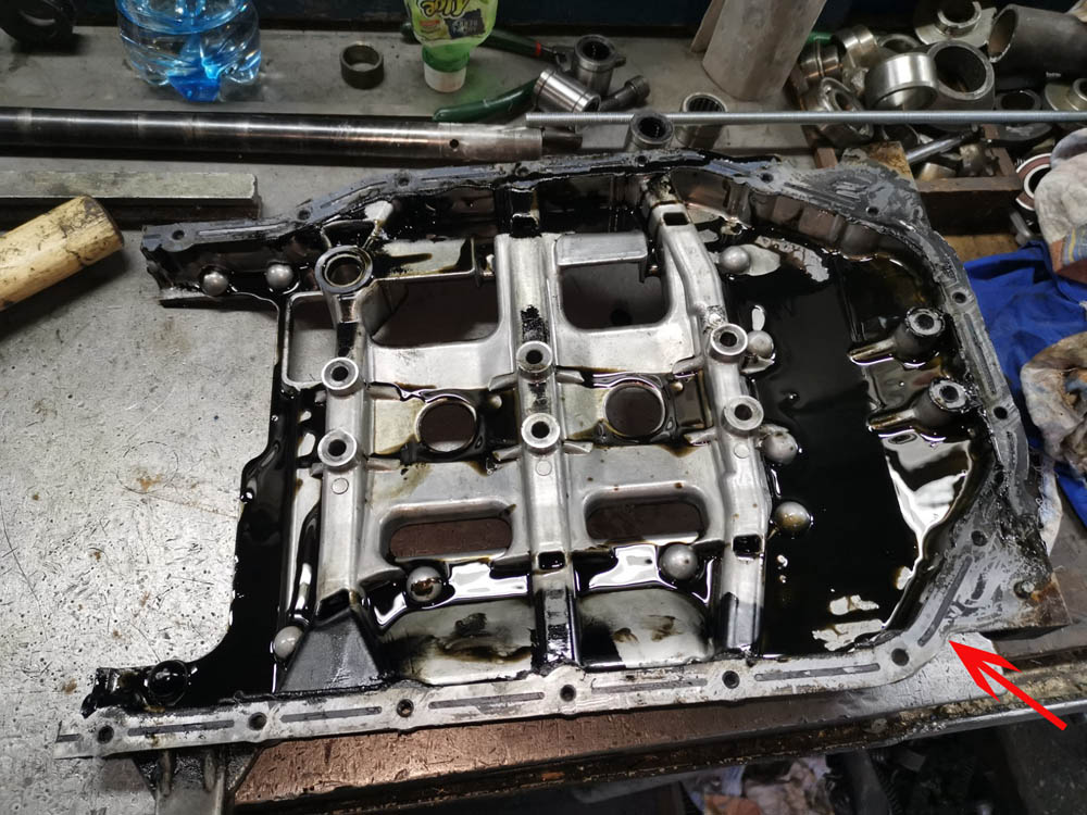

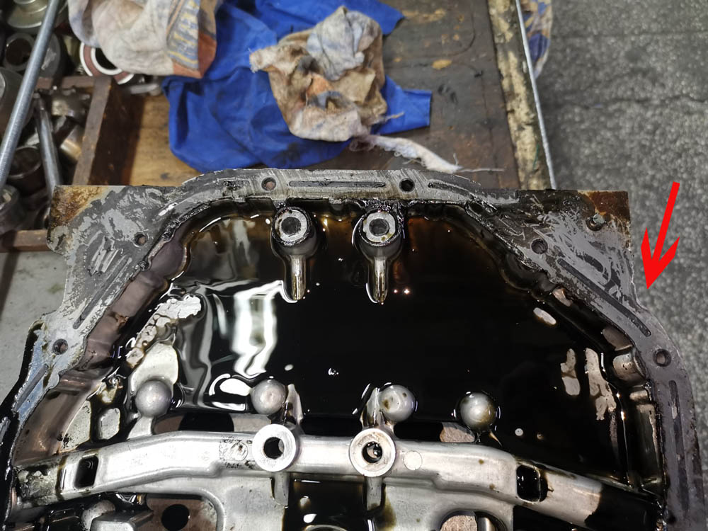

скорее всего вот такая, нет пазов, на драйве почитал Максимку, ну думаю фигня, ан нет....
Добавлено через 1 час 29 минут 50 секунд:
Ну вот и всё, господа.... Самый главный удар что-бы снять показан стрелкой, а пазов технологических нет...

Сообщение Stas32 » 20 июн 2020, 20:50
avest13
Отмой хорошенько и просмотри внимательно на наличие трещин. Желательно через лупу. Иначе будет течь масло. Трещина на вид как паутинка. Так что не спеши и удели этому внимание. У меня трещина у болта, около штифта, у тебя на фото стрелка в том месте. Удачи в сборке...

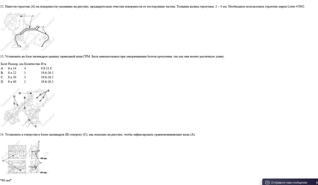

Есть у кого схема для герметика, особенно нижняя задняя крышка? Есть места не совсем понятно мазать или нет? СПАСИБО!
Добавлено через 5 часов 26 минут 6 секунд:
Нашёл, пользуйтесь!!! :D
