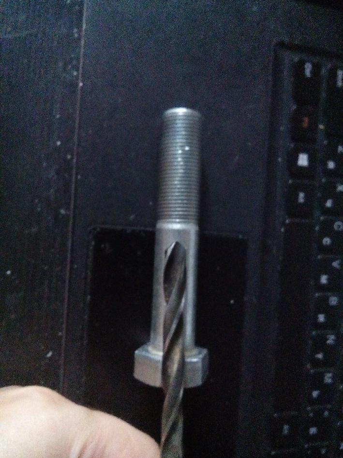

Nikolay0812 писал(а):[user]100$[/user] писал(а):чертеж "солдатика", правильный.
Я делал на основе вот этого
и говорил, что лучше бросать мои новые амортизаторы 3740, чем машину
Проблема сказал в том, что диаметр удлинителя слишком толст и на кузове не будет достаточного места... я ему говорю, что до меня многие уже ставили такие удлинители и проблем не было, а он нет и нет
Artur Abrahamyan писал(а):На чертеже диаметр болта 18мм, сколько у нас место на кузове?
Slav4eg писал(а):какие именно кони? (Желательно с кодами)
Artur Abrahamyan писал(а):диаметр удлинителя слишком толст
Alex K писал(а):Аморт каяба 444083 с "солдатиком" на штатных подушках
[user]100$[/user] писал(а):Удлинитель должен жестко, до упора накрутиться до стакана аморта.
