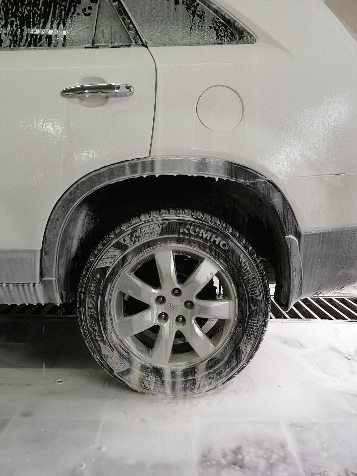

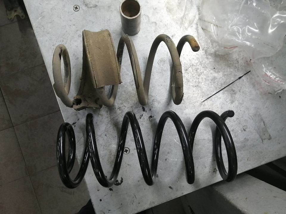

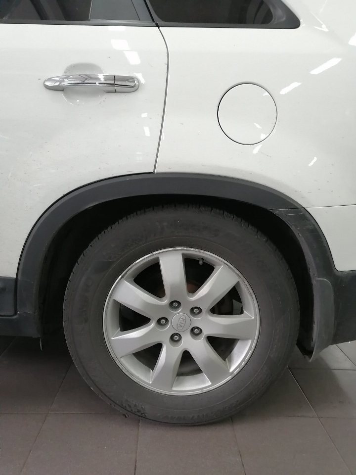

Ребята, по советам с форума вчера поменял стоковые задние пружины на Клаксон 54990 https://www.klakson-auto.ru/catalog/kia-sorento/17323/ Встало все без проблем и переделок.
Результат порадовал и по ощущениям, и по цифрам - от центра колеса до арки было где-то 42 см, сейчас 51 см. Может подсядет немного со временем... Прикладываю фото разницы пружин и вид на колесо до и после.
Вот теперь вопрос что сделать с передком? Также поменять на Клаксон 14990? Менять ли амы? Нужны ли переделки или одновременная замена еще чего-то?

Mikhail33 писал(а): Менять ли амы? Нужны ли переделки или одновременная замена еще чего-то?
В идеале, к длинным пружинам еще бы амортизаторы подлиннее. Сам поменял пружины на более длинные от H@R. Ощутимо уменьшился ход отбоя амортизаторов и чуть побыстрее проходишь лежачего полицейского, подвеска отвечает ударом на ходе отбоя.
Если бы сейчас решал вопрос увеличения дорожного просвета, то сделал бы это проставками, а не длинными пружинами.

51см это по-моему перебор!
Там свободного ходу всего то 53,5см. (расстояние на вывешенном колесе). По крайней мере на XM FL так. Т.е. на отбой осталось всего 2,5см.

Phil писал(а):это по-моему перебор!
Это сильный перебор, насколько помню у меня на FL на отбой стучали с 48, уменьшал до 47 см.

Сообщение Phil » 01 сен 2020, 15:24
Мерили наверное сразу с подъемника?
Я тоже сделал замер сразу как опустили подъемник и получилось 49см. Это неверные значения, т.к. авто как бы встает "на цыпочки", но проехав чуть померил и стало на 2 см. меньше.

Сообщение Mikhail33 » 04 сен 2020, 20:44
Phil писал(а):Мерили наверное сразу с подъемника?
Все верно, ребята, спустя неделю перемерил - 48 с небольшим стало. Но на лежачем полицейском заезжает норм, а соскакивает и бухает! Как будто действительно хода ама не хватает.
На передке, кстати, 44 см. Видимо буду там тоже менять на Клаксоны 14990. Отпишусь.
