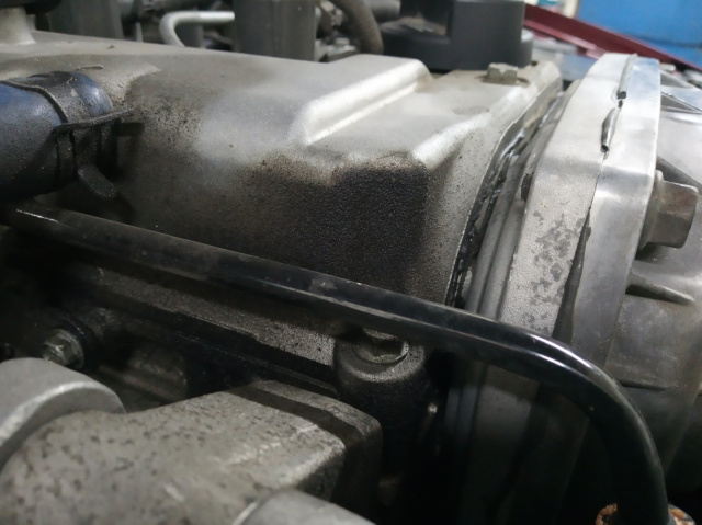

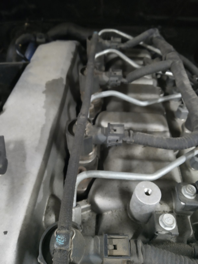

Сообщение Физик-ядерщик » 16 июн 2020, 10:24
Вот и у меня нарисовалась проблема. Выглядит так:
На заведенном моторе из отверстия масляного щупа хорошо дымит и летят брызги масла, из маслозаливной горловины ничего не летит и не дымит. Мотор этот достаточно свежий, после сборки отходил в районе 30 тыс. По этой причине возможность прогара колец под форсунками и/или залегания поршневых колец, пробой прокладки клапанной крышки я исключил - возможно зря. Куда ещё можно копнуть, кроме замера компрессии и ревизии форсуночных колодцев?

Сообщение Stas32 » 16 июн 2020, 13:20
Физик-ядерщик
Не парься. Масло у всех летит из отверстия для щупа. Понимаешь ли, там такой процесс происходит, называется работой ЦПГ(шутка). Чуток сапунит там, не беда. Показатель, заливная горловина масла, где особо нет маслянного "тумана". Вот, если бы там дымила, я бы задумался...

Re: Большое количество картерных газов
Сообщение Физик-ядерщик » 16 июн 2020, 13:46
Stas32
Вячеслав, согласен с Вами. Но ещё в начале весны клапанная крышка была абсолютно сухая..
Сообщение Stas32 » 16 июн 2020, 18:03
Физик-ядерщик
Сергей, не забивай себе голову. "Петеют" многие соединения. Но причина обычно не в картерных газах, а в ненадлежащем уплотнении. Это не страшно. При следующих работах, просто нужно будет уделить уплотнениям более пристальное внимаеие. А пока помой движек и радуйся дальше...
