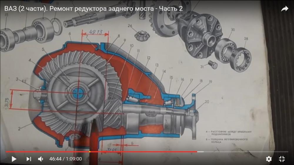

Сообщение VNIKOLAI » 22 май 2020, 06:23
Примерно такие же размеры - как образец

Криворукий мастер в этом севвисе.
В поисковике забей ремонт и регулировка планетарного редуктора- почитай видео посмотри.
Без инструмента и размеров на хвостовике и планетарке - правильно и хорошо не сделать.
