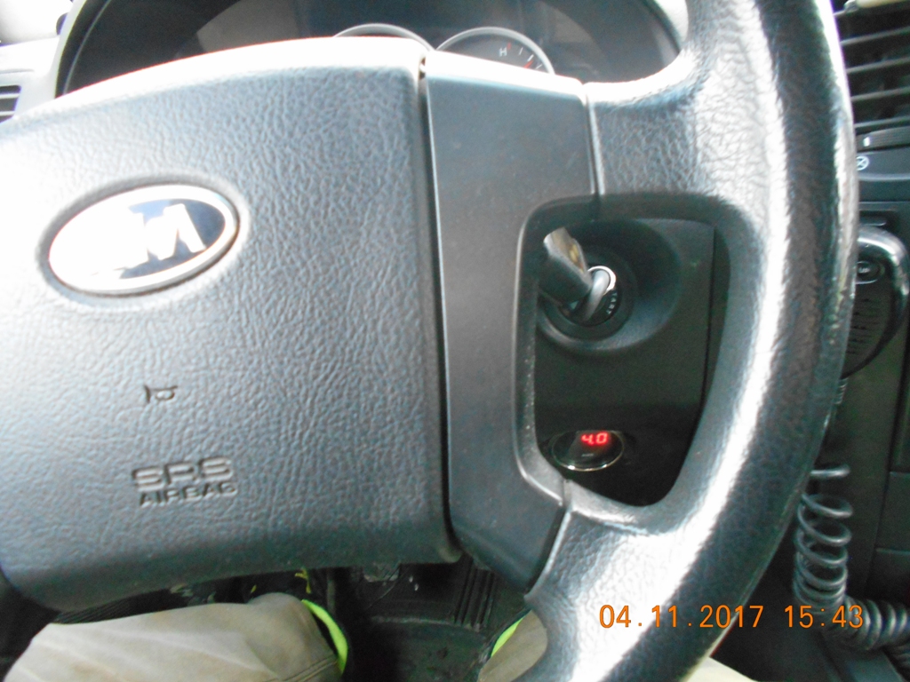

Re: Капитальный ремонт двигателя
Сообщение after » 07 ноя 2019, 20:07
Вот, там в просвете руля под ключом зажигания
Давление масла
Вот, только здесь показывает давление на смазку турбины.
датчик давления смазки турбины
