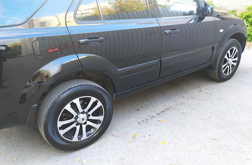

Сообщение motorhead » 22 мар 2020, 11:55
Всем привет. В силу причины :( , решил поменять диски. Выбор большой, хотелось дешево и сердито. Итог - штатное литье от Патриота. Пришлось дополнительно ставить проставки и немного расточить их. Ну и и менять колесные гайки. Цена за штуку смешная -4к рублей. Шины 265/70/16 Тойо АТ+.

Сообщение nalim48 » 30 сен 2021, 23:31
R18
