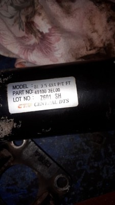

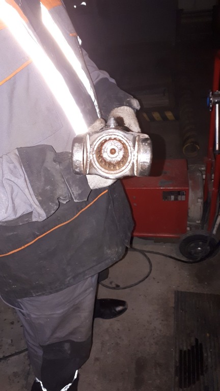

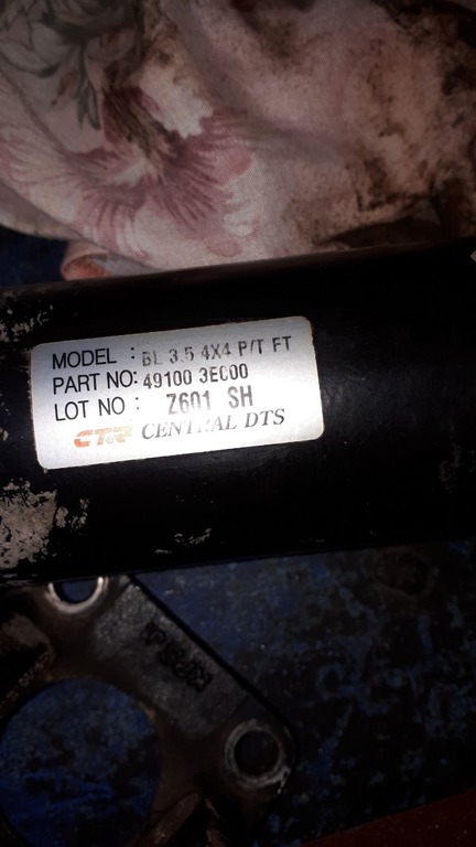

Решил поменять уставшую крестовину на переднем кардане которая идёт к раздатке, снял кардан, снял крестовину и немного а..ел. Как видно на фото, нет заглушки там где шлицы должны шприцеваться., что делать ума не преложу., нужен совет как это исправить, где теперь брать эту блин заглушку????
Добавлено через 8 часов 35 минут 30 секунд:
Интересно так все получается... На кардане как видно по фото арт. 49100 3E000., покупаю крестовину 49598 3E100 а она хвиг подходит., как так то...замеряю диаметр самих наконечников на купленной крестовине они 28., а внутренний посадочных мест на кардане вроде 26,5..... И какую же мне теперь крестовину брать блин :shock:
Stanislav-L80
Сообщения: 27
Зарегистрирован: 10 апр 2018, 17:10
Откуда: Нижневартовск
Re: Передний карданный вал и крестовины
Сообщение runner_Perm » 15 июн 2019, 10:41
Stanislav-L80 писал(а):где теперь брать эту блин заглушку????
Возьми шайбу подходящего диаметра и закерни. Главное что бы дырка для выхода воздуха была.

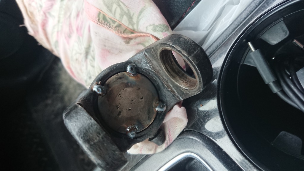

Сообщение Stanislav-L80 » 15 июн 2019, 11:19
Вообщем отвёз в кардан сервис, и вот что они сделали., очень уверяли, что дисбаланса не будет...так же сказали, что есть маленький зазорчик для воздуха и в отверстии посредине нет смысла (я думаю мож все таки просверлить маленькую???)
