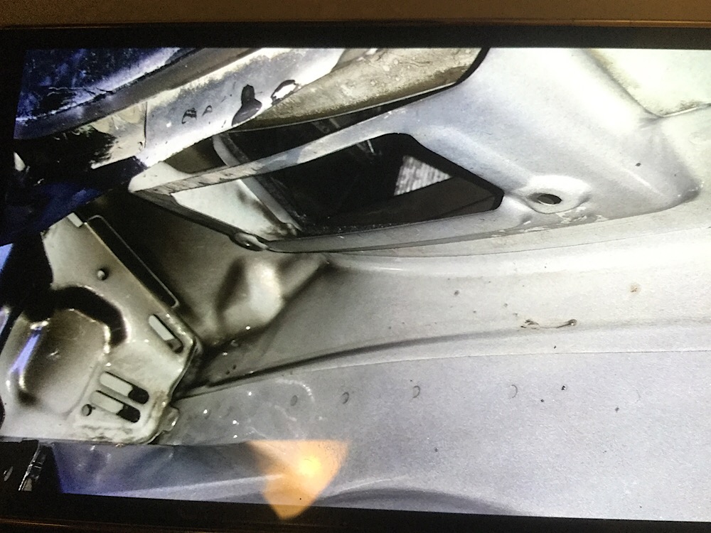

Есть еще вопрос, вот этот ,,телевизор,, через который льется вода в салон при засоре, ну и собчтвенно отврстие для поступления воздуха в салон, через фильтор в бардачке. С виду полная жопа, я теперь понимаю каким образом нюхаю все выхлопы с улицы. Но эта дыра наводит на мысль, что сюда чтото можно интегрировать??? Поделитесь плиз кто что знает, ну и номерками тожу запчастей.

Вход воздуха в салонный фильтор

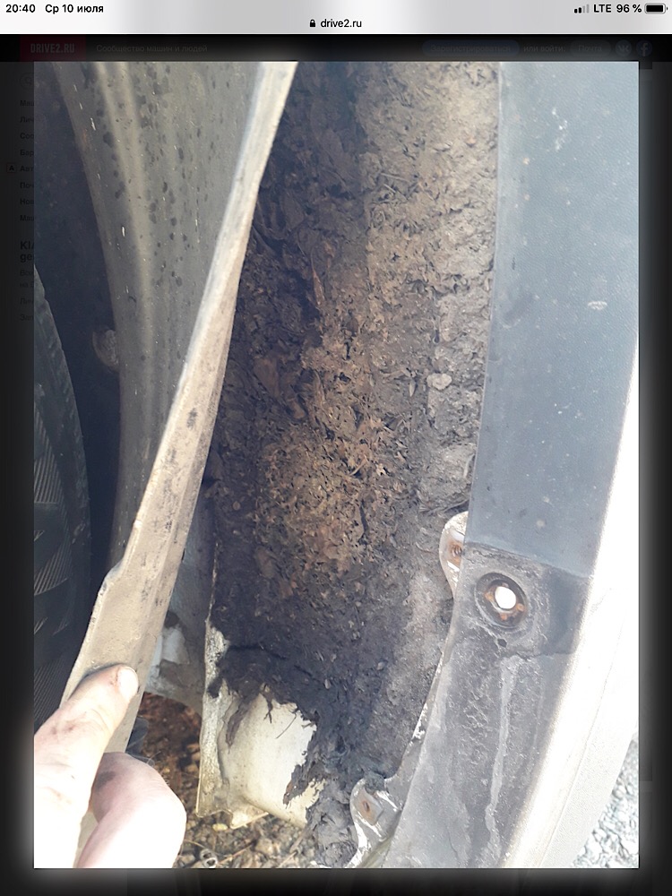

Собственно собираем все обратно. Но есть одно но,в дальнейшем надо снимать подкрылки, ибо там может быть полная задница. Фото не мое, но с машины в полтора раза моложе моей. Тут картофан можно сажать.
Заметьте, никакой ржавчины за 10 лет, что меня очень радует, хотя бульканье я начал слышате еще пару лет назад, но оно периодически пропадала, особенно после моек керхером. Но сейчас это уже не помогло.
