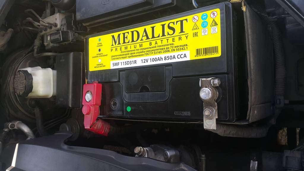

Евген75 писал(а):Medalist 100 А/ч 850 А. Очень доволен.
Medalist 115D31R (100А/ч 850A) - такая модель?
kapger
Сообщения: 3778
Откуда: Моск.обл
Благодарил (а): 167 раз.
Поблагодарили: 231 раз.
Re: Аккумуляторная батарея для дизельной Соренты
Сообщение Евген75 » 08 июл 2019, 14:30
kapger писал(а):Medalist 115D31R (100А/ч 850A) - такая модель?
Да

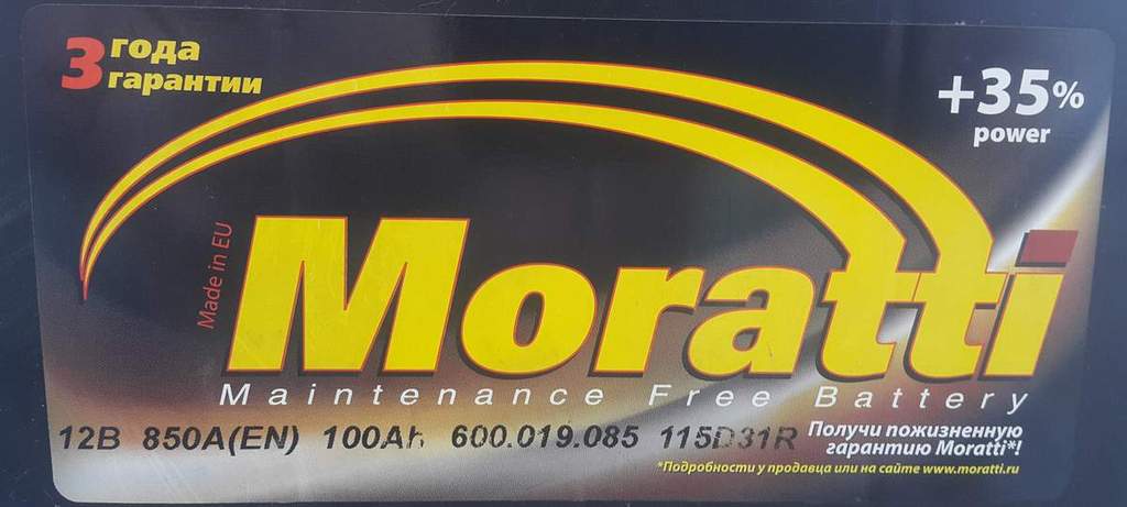

Добрый день друзья !
По истечении 7 лет пришёл кирдык аккуму, (написано F1 1226).
Стоял Moratti. Попробую подзарядить, тк. пробеги небольшие,но уже пора кмк.
Думаю купить такой же... Подскажите.
В ближайшем магазине предложили только этот https://bi-bi.ru/product/e0000034060
Или проехать можно в Жуковский,там такой https://bi-bi.ru/product/e0000035040 Но отзывы о боше всё хуже и хуже. %)

Поездил по городу, предлагали форсаж, мутлу, бош, варту и ещё много всего было. Но, бош и варта кмк уже не то, да и ценник у них от 9 до 10 и выше косарей. Обратил внимание на Medalist 100 А.ч 850 А 115D31R Азия, прямая полярность. Как говорят сразу приглянулся, да встал как и было. :good:
Ценник 7350, при сдаче моего аккума обошелся в 6600. Кто с этим сталкивался/ставил ? Продаваны сказали что раньше был в первых местах в журнале за рулём. :)
PS. Помогите расшифровать дату выпуска, под окном зарядки выбито: А4354232А0883
PSS. Расшифровка даты изготовления: https://akb.ru/kak-uznat-datu-vypuska-akkumulyatora-medalist/
