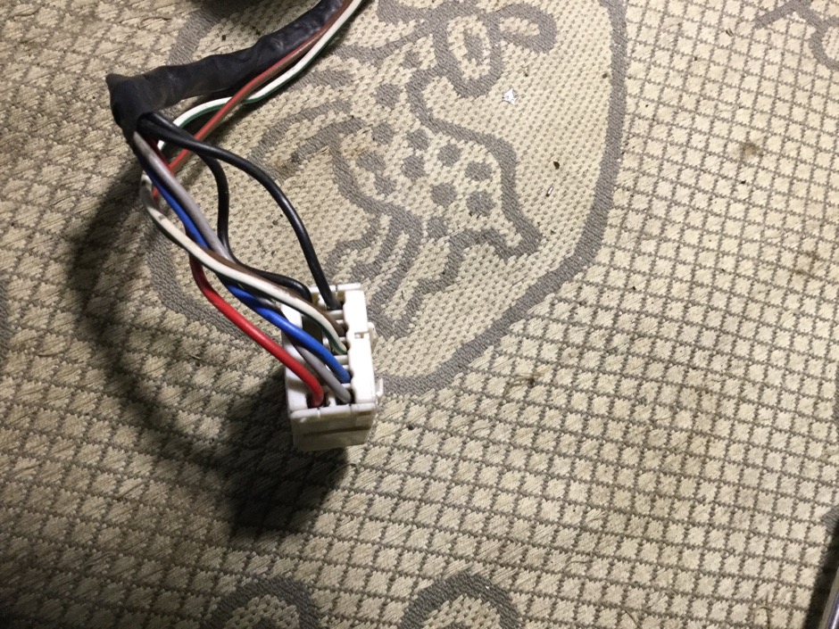

Сергей, спасибо, но речь не о этом разъеме.
Вот фотки разъёма, который втыкается в боковую стойку:
Т.е. задумка простая. Добавить в проводку боковой левой стойки два силовых (толстые)
и один сигнальный (тонкий) Пины, в разъем - мама, который на кузове. А в эту вот проводку,
разъем которой я сфоткал, туда нужно добавить один тонкий пин , под поворотник. И уже
потом махнуть полностью проводку двери. Но мне нужно знать. Одинаковы ли разъемы
дорестайла и рестайла, в месте стыковки двери.
Очевидно, что в правой двери придется так же добавлять три пина. Два силовых и один
слаботочный, под поворотники. Ну и добавлять в проводку три провода в дверной разъем,
и три пина - в разъем правого зеркала.

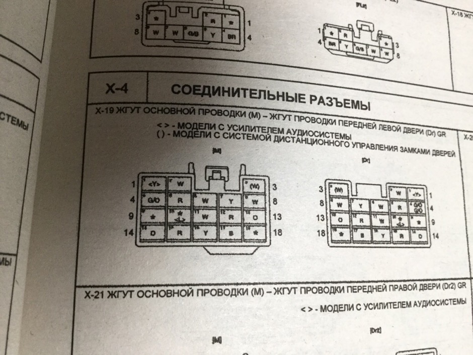

Сообщение Sandver58 » 03 апр 2019, 10:42
Судя по букварю, они все одинаковые. Разница только в распиновке.

Re: Механизм складывания зеркал
Сообщение ВЕЛ » 06 апр 2019, 21:32
копнул поглубже, и по ходу не все так просто
дорестайл:
рестайл:
т.е. в сухом остатке - разъемы разные! :shock: :shock: :shock:

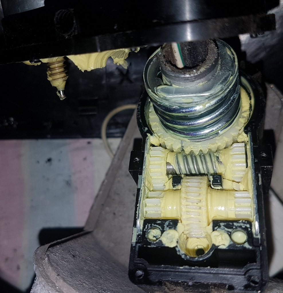

Всем привет, купил сорентика 2009 года долго стоял и зеркала закисли видимо, при нажатии на кнопку моторчики пытаются но сдвинуть с места не выходит , разобрал думал смазать, но до самого главного не долез, не знает ли кто как разъединить само зеркало от основания которое крепится к двери, как ни пробовал не выходит , болты закисли все высверлил... все равно не идет... пластик трещит. может кто разбирал? помогите

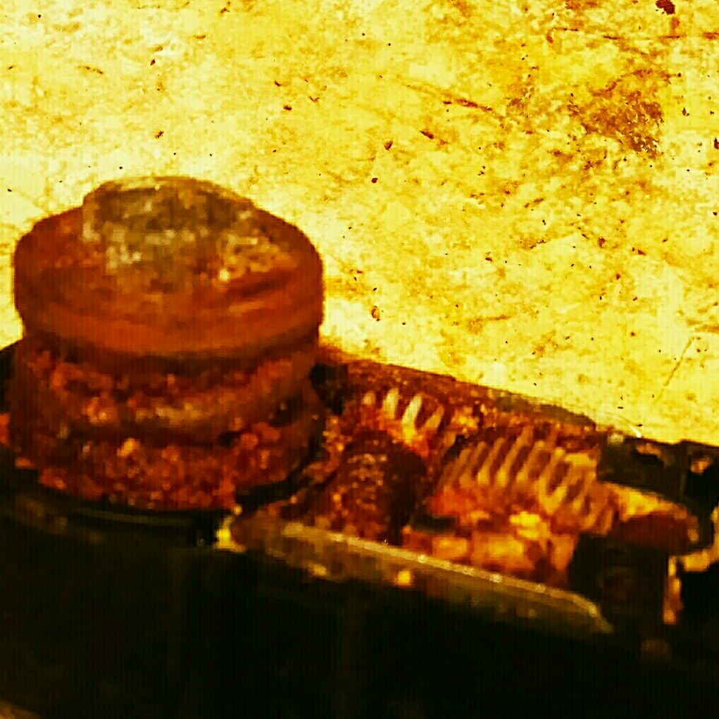

Сломался алюминевый вал , вокруг которого , поворачивается боковое зеркало(коррозия) . Где можно купить этот кусок ? Может кто ремонтировал?
aspire29
Сообщения: 26
Зарегистрирован: 12 янв 2019, 20:13
Откуда: Екатеринбург
Сообщение VNIKOLAI » 04 авг 2019, 11:35
aspire29 писал(а):Сломался алюминевый вал , вокруг которого , поворачивается боковое зеркало(коррозия) . Где можно купить этот кусок ? Может кто ремонтировал?
Привет .
Покупал на разборке зеркало с площадкой и ставил свое на новую.

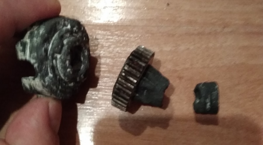

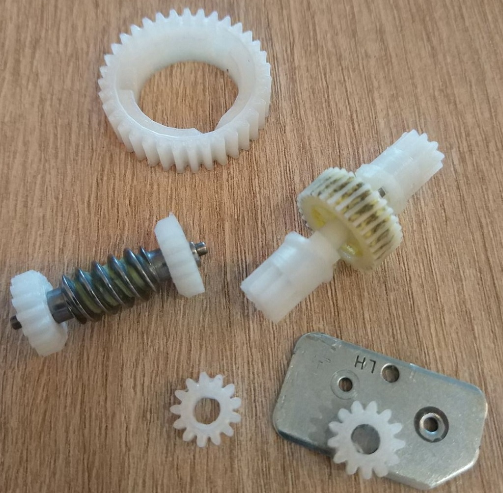

Сообщение Евгений_81 » 17 дек 2019, 09:38
Столкнулся с проблемой складывния зеркала.
Треснули несколько шестеренок. :o Пришлось моделировать 3D модели, день страданий + день на распечатку на 3D принтере и вечер на разборку и сборку.
Теперь все работает :D
Пользуюсь уже месяц все ГУД :Yahoo!:

Приветствую!
Долго ждал когда кто-нибудь сможет сделать чертежи (модели) шестеренок. Если не жалко, поделитесь с одноклубниками - думаю многим пригодится.
P.S. У меня щелкает при складывании (раскладывании) левое зеркало. Случайно не в курсе, шестеренки на механизмах складывания левого и правого зеркал одинаковые?
С Уважением.

Офигеть у тебя все чисто, у меня рассыпалось внутри, страшное зрелище...

Шестерни и моторчики одинаковые
Добавлено через 1 день 11 часов 18 минут 6 секунд:
Евгений_81
у знакомого тоже есть 3D принтер, был бы очень благодарен за модели шестеренок :roll:

Сообщение Евгений_81 » 24 дек 2019, 12:25
по поводу моделей шестеренок пишите в личку. Договоримся
