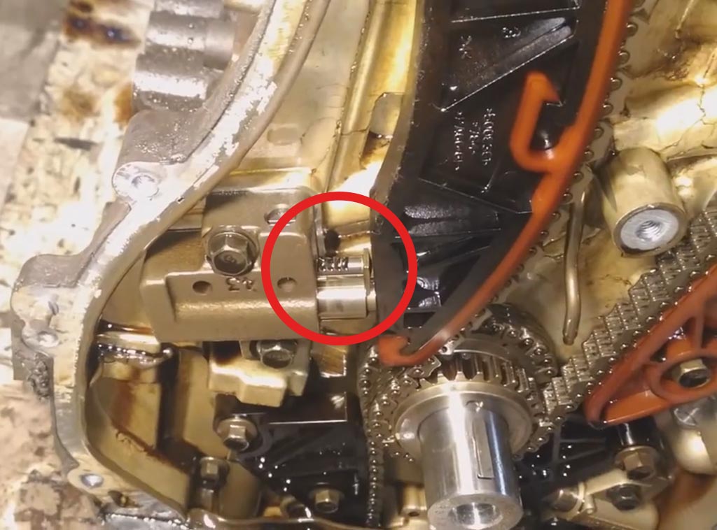

Не могу найти на форуме, как узнать на сколько выходит натяжитель цепи? Хочу определить сильно ли растянута цепь, тоже с права какие оо звуки начинают появляться
Добавлено через 22 минуты 50 секунд:
И где вообще он стоит?

Встречалось описалово, что около 130-150 тыков, натяжитель выходил на максимум. Кол-во зубцов не помню.

Так вот и хочу его глянуть, только как и где

4-5 зуб на гидро натяжителе ...цепь на замену. Посмотреть можно только при снятой клапанной крышке.

Гоша19 писал(а):4-5 зуб на гидро натяжителе ...цепь на замену.
Чего 4-5 зуб ?

ИМХО, пока не гремит, смысла не вижу лазить в двигатель.

Нашел писал(а): Чего 4-5 зуб ?
Когда натяжитель цепи вышел на 4-5 зубцов...
Но его не посмотреть, без снятия крышки цепи.

AndyMatrix писал(а):Но его не посмотреть, без снятия крышки цепи.
Это точная информация? Разве через снятую клапанную крышку гидронатяжитель не видно?

Чтоб дефектовку этого узла(натяжитель, успокоители, цепь) провести по любому боковую крышку сдергивать?

Прокладку заказал, пока разобраться хочу, если только крышку клапанную , то я сам сделаю, а если еще и боковую так там пол движка раскидывать, придется в сервис сдавать. Вот и хочу понять чтоб зря не лезть.

Конечно клапанную сам снимай , я думаю там видно будет натяжитель и его зубцы .

Нашел писал(а):Конечно клапанную сам снимай , я думаю там видно будет натяжитель и его зубцы .
Через верхнюю посмотреть едва ли получится. Зубья натяжителя находятся в районе носка коленвала. Придётся снимать боковую крышку.

камерой
