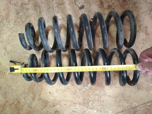

Сообщение ArKo » 20 июн 2018, 15:43
Сегодня забрал пружины Клаксон передние, они чёрного цвета, хотя на сайте у них зелёного. Может подделка? Пружины свиты и обрезаны аккуратно, тяжёлые, толщина прута 17мм, длина пружины 360мм, вес одной пружины 4,7кг.

Сообщение ArKo » 21 июн 2018, 15:11
Почему задерут? витков 8, длина укладывается в стандарт

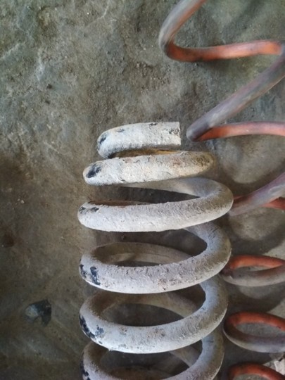

Доброго дня! Отчитаюсь о проделаной работе. Вместо барнаульских приужин Фобос вперед, поставил Клаксон. Правую пружину расперло и она стала тереть об элеиент кузова. В принципе всё видно на фото, левая тоже с косячком, нижний хвостик погнуло. Уж не знаю что это, металл устал или просчёты в изготовлении. Вместе с проставками 2см(которые стояли ранее) расстояние от оси колеса до арки получилось 52см, думаю через како-ето время ещё подсядет и будет как надо.Визуально конечно если смотреть на колесо, кажется что сильно задрана, но если в целом смотреть на авто,всё ровненько. Заодно поменял правый привод. Хорошо встал привод Nakayama ND226NY (5400р) при цене 3500р за просто внутрений шрус ASVA, считаю не плохим вариантом. Заодно поемняли подшипник и сальник промвала.

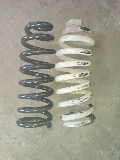

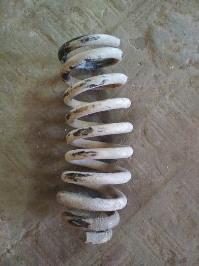

Здравствуйте. Подскажите, пожалуйста, я правильно понял, что Пружины от Прадо 90 подходят без каких-либо доработок?
Добавлено через 1 день 6 часов 40 минут 27 секунд:
Купил передние и задние Пружины от Прадо 90 оригинал б/у, амморты пока оставлю оригинал (вроде целые пока) и у меня ещё есть проставки +45мм, как думаете ставить проставки? Если я не ошибаюсь с проставками должно получиться примерно перед 52, зад 53.

Сообщение вик1 » 14 окт 2018, 00:22
Fil73rus
То что б/у это здорово, помягче будут, ну а ответы на все вопросы есть в этой теме, и фото. И да твои пружины ведь б/у то есть могут дать лифт чуток меньше чем новые, а в теме если я не ошибаюсь всё ставили новые и давали они лифт 48 см. без проставок, по крайней мере у меня,вот и считай.
