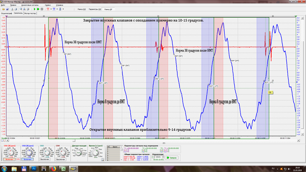

Было немного времени и не сильно холодных дней. Провел еще один тест. Результат которого немного тревожит и явно противоречит увиденному при установке. В частности выявлено смещение цепи на один зуб по коленвалу. И еще, возможно, слабое давление масла в канале гидрокомпенсаторов впускных клапанов. Слишком большой разбег по открытию и чистота работы самого открытия клапанов.
По Впускным клапанам видно и опаздывание закрытия и не четкий пик открытия(1мВ это 0,4 градуса на такт) , что говорит о малой плотности гидрокомпенсаторов в плане прокачки маслом или низком давлении в данной магистрали. Тест пришлось делать на перегазовке с дросселированием впускного тракта. Причина - наддув турбины, который изменяет параметры измерений.
По выпускным клапанам все предельно ясно, опаздывает вал на один зуб коленвала, то есть 4-6 градусов.
И еще выявлена слабая плотность второго цилиндра по компрессии в динамике. Возможно это следствие неправильной работы клапанов. С потеплением буду разбираться путем физических замеров углов и соответствием меток.
Добавлено через 45 минут 44 секунды:
Если кому интересно.
Давление в цилиндре + предвпрыск+впрыск.

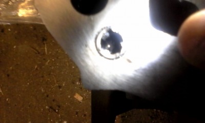

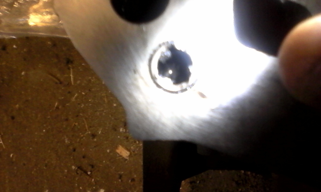

Естественно повреждается, по другому ни как. Я большой саморез вкрутил и гвоздодером выковырнул с трудом. Потому мало кто этим запаривается. Продуют и все. Его менять надо на всякий случай.

Сообщение Stas32 » 21 май 2018, 07:56
Это если сам клапан забивается, то тогда он открыт. У меня перед клапаном шлам собрался, жалею, что не сфоткал. Поимерно сантиметр длинной "колбаска" была из масляной пленки, стружки и видимо ворса от масляного фильтра.

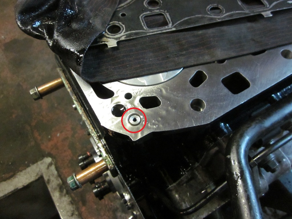

Сообщение after » 21 май 2018, 19:03
невозвратник

Сообщение Stas32 » 21 май 2018, 21:20
У меня не так выглядит. Пластиковая звездочка в металлическом корпусе. Завтра фотку добавлю. Есть на рабочем компе.

Сообщение after » 21 май 2018, 22:16
Старый невозвратник
Я его просто расковырял. Напоминает звезду Мерседеса.
