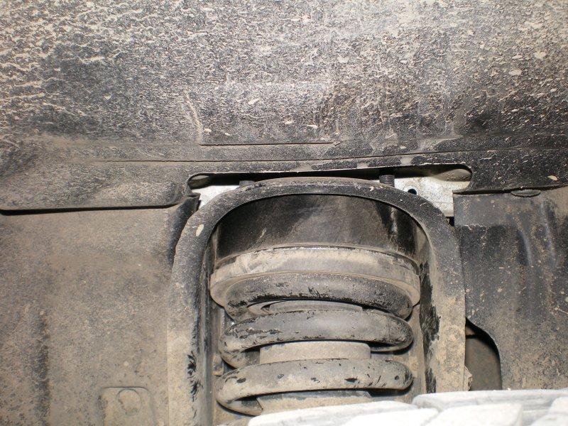

Вроде кто-то ставил алюминевые (из каких-то крышек от Нивы), так писали что толщина 9 мм встаёт без замены шпилек! :oops: %)

Диаметр родных шпилек 10mm, высота 21mm.
Отверстия под шпильки 11-12mm сверлятся по окружности радиусом 52mm или 13mm от внешнего диаметра
Добавил через 17 минут
Sevast писал(а):толщина 9 мм встаёт без замены шпилек
Значит гайку закручивают на часть резьбы, что не есть хорошо для таких ответственных соединений

kv_k писал(а):часть резьбы, что не есть хорошо
+1000 если на часть резьбы, это недопустимо - тем более на подвеске :evil:

с размерами проставок почти разобрались, но вот как тогда vova199 сделал вот это: http://sorento.kia-club.ru/forum/galler ... ic_id=1693, у него проставка ни как не меньше 3,5 см установлена, как тогда в его проставках реализованы шпильки для крепления к раме? или можно как либо изготовить их уже со шпильками?

Скорее всего шпильки заменили

В соответствующей теме есть ссылка на мануал по установке от производителя набора.
Вкратце, на штатные шпильки наворачиваются удлиннители.

Меня больше интересует из какого материала их изготовить своими силами. Капролоктам - идеал, но не всегда найдёшь, да и дорог. С металлом довольно много возни. А если проставка нужна не большой толшины(5-10mm), подойдёт ли, к примеру, листовой эбонит?
Твердость конечно ниже, но и нагрузка на неё меньше за счет небольшой толщины.
Зато не надо платить токорю

Переделал проставки с дэо ланос. Удлинил болты. Пока всё устраивает. Всё обошлось 12$ и 6 часов времени(я впервые снимал и разбирал стойку)
