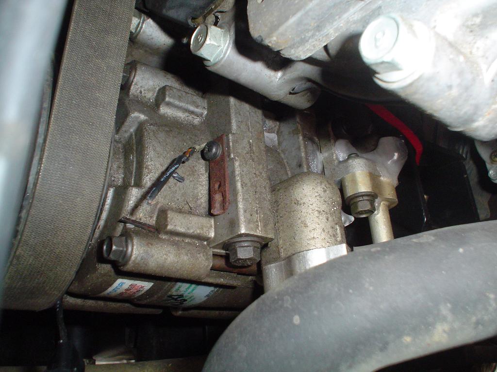

Сообщение Артем13 » 12 мар 2011, 20:53
У меня такое впечатление, что электромагнитная муфта провернулась и оборвался провод, который подсоединен к корпусу компрессора. Может кто разбирал этот узел и подскажет что произошло?
