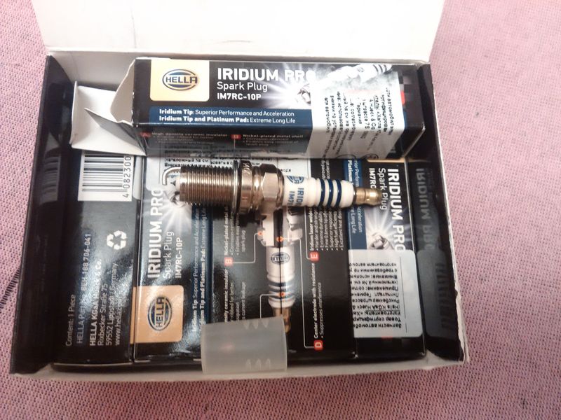

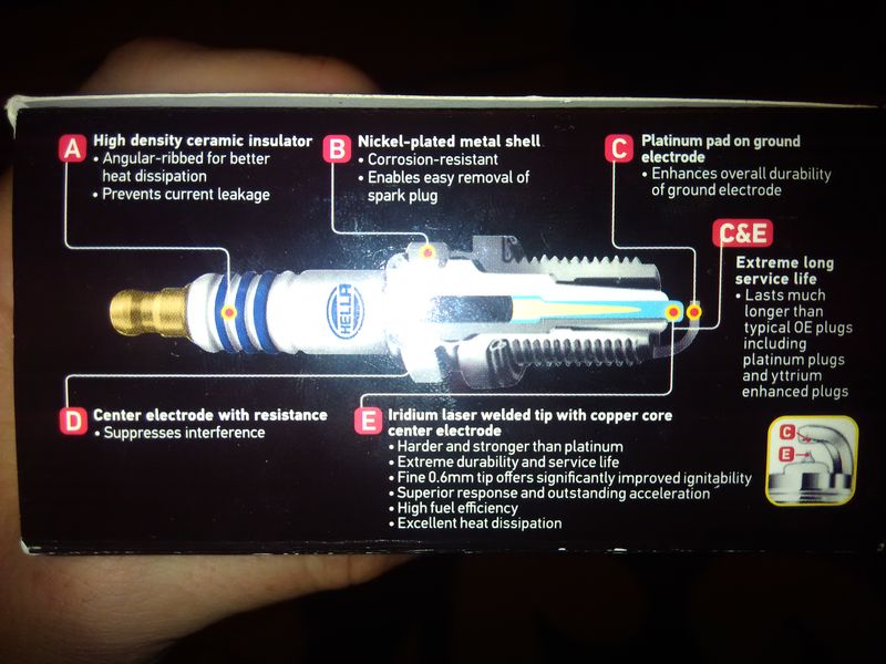

Прикупил вот такое чудо! Цена 329 р. за одну. Расход катастрофически в городе прыгнул к 25 л/100км. Начну со свечей, не менял 144т.км. Завтра буду ставить...Мож кто юзал уже эту ХЕЛЛУ?

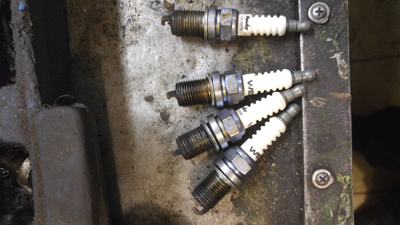

Отпишусь и здесь.

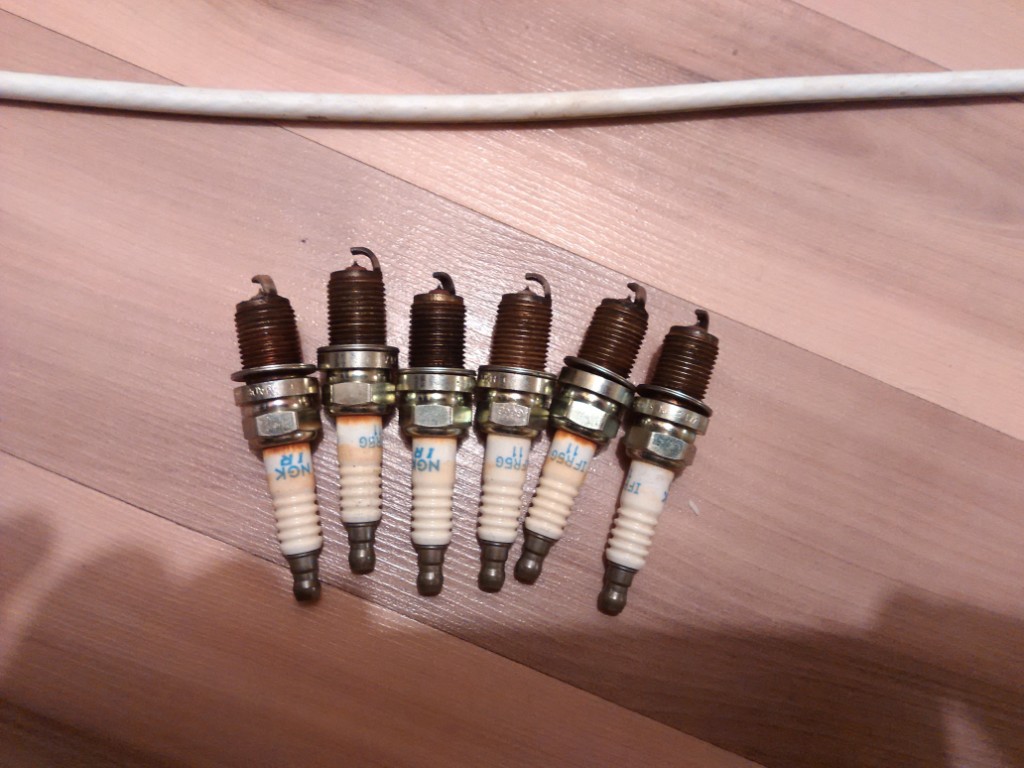

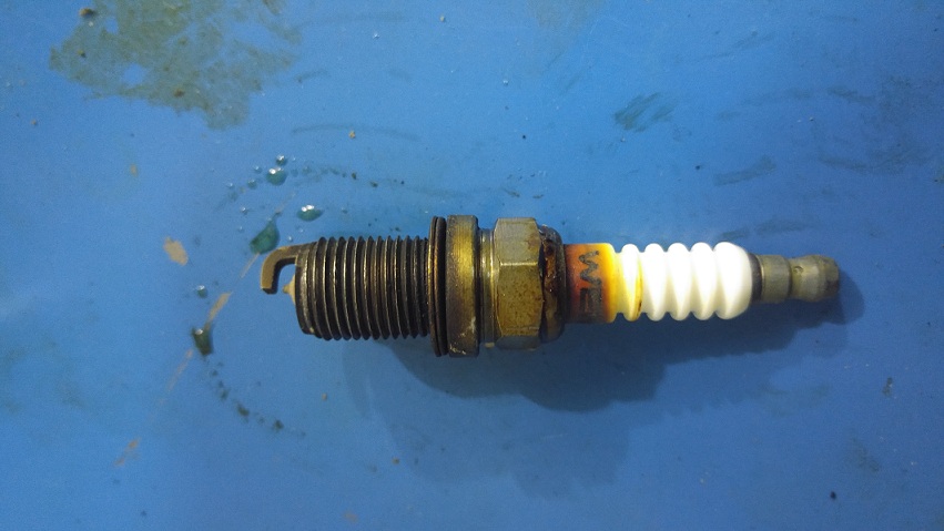

Полтора года назад поменял свечи (1230006 WEEN) пробег около 45 тыков. Начало потряхивать на холостых. Сменил на такие же. Цена 299р за штуку.
такие выкрутились из средних цилиндров
такие выкрутилось из крайних цилиндров

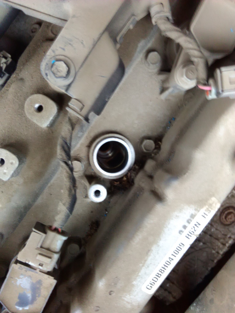

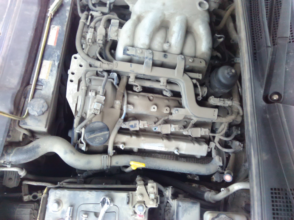

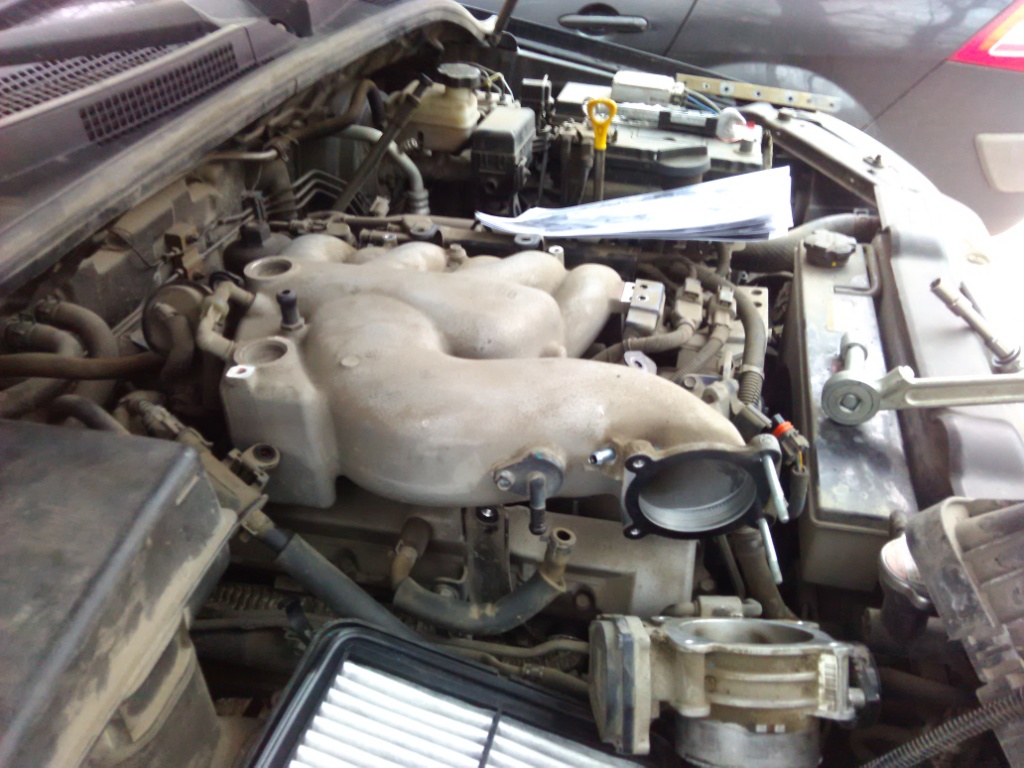

Запросил цену на всех возможных СТО, менее чем за 2000 р. браться отказались! Обиделся, купил свечной ключ за 250 р., встал во дворе (-2 С) и за 1,5 часа все поменял! Единственное)))) датчик ДМРВ тож слегка покорежил, но не снял! Просто отвернул в сторону весь узел и продолжил работу. Расход (кажется) уменьшился! Бак откатаю - отчитаюсь!)
ПыСы: Спасибо парням с форума, отфотал их отчеты (кажется Аксент) и по ним сделал)
