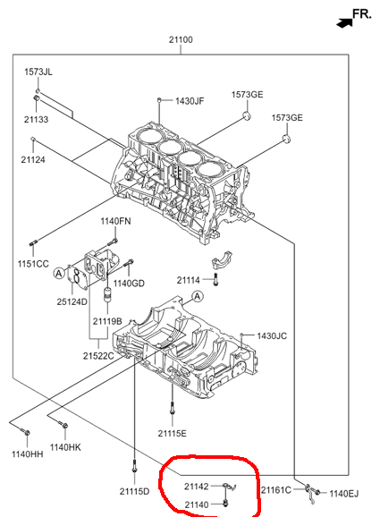

Янц Евгений писал(а): и имеются форсунки охлаждения поршней
А вот тут поподробнее можно? И, номерок сей детали, если есть...

А кто-нибудь может сказать, как и где можно установить маслофорсунки в блок? Так сказать немного облегчить двигателю работу и предотвратить возможную его кончину. Думаю, многим было бы интересно.

Сообщение Янц Евгений » 08 фев 2018, 15:13
Ol07 писал(а):А вот тут поподробнее можно? И, номерок сей детали, если есть...
Подробней сказать не могу, видел при разборке своего движка, Мы их снимали и чистили ( на всякий случай). Как запчасть они не идут, только с блоком.
