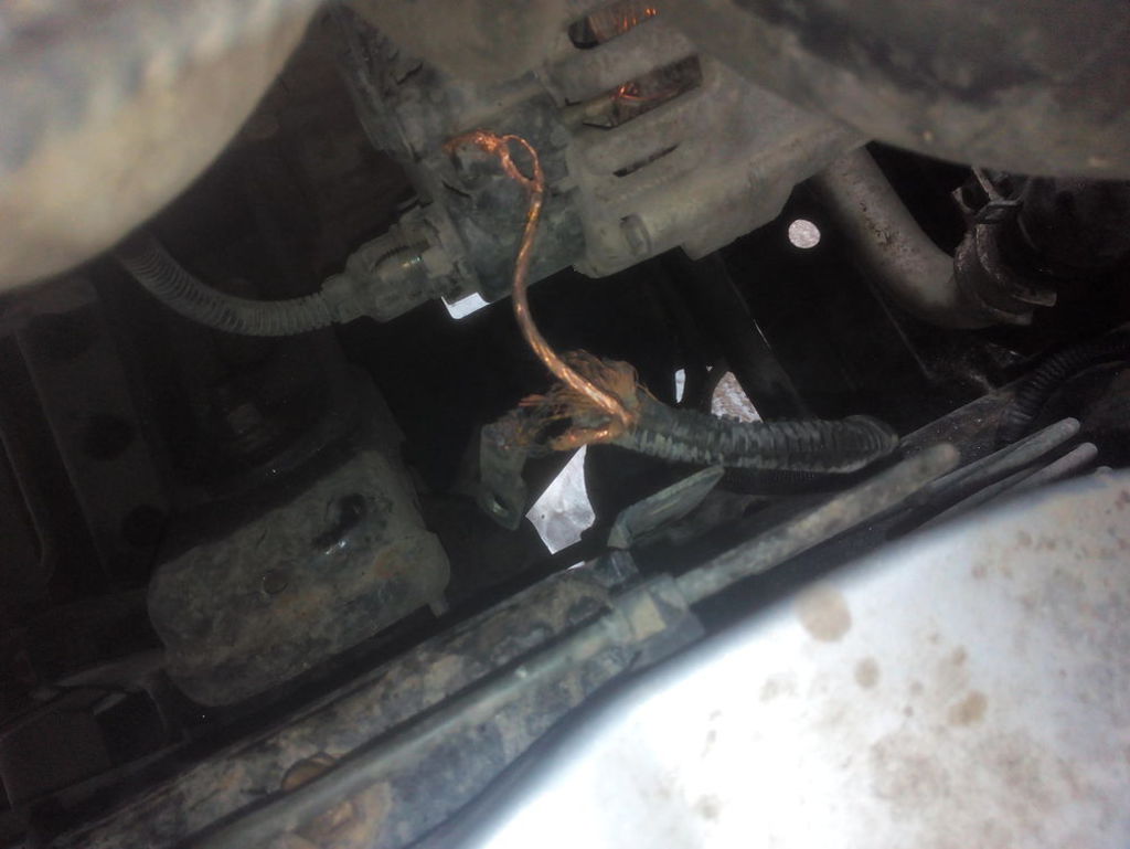

У меня тоже сгрызли высоковольтник)) :o а зарядки на акб нет скорее всего из за провода от генератора! я вчера всталлл все потухло и я понял что дело не в акб( полез и смотрю а там провод перемотался почти весь.... я от сабика проводочек ХРЯСЬ :P примотал к остаткам отмотавшегося и на гену :D и о чудо зарядка появилась)
Добавлено через 8 минут 4 секунды:
во как было :shock:

Сообщение YAN » 22 фев 2016, 12:46
Nazarov765
Аккуратнее, так и полыхнуть не долго. Вскрывай косу и меняй провод полностью.

Сообщение Nazarov765 » 22 фев 2016, 14:10
Я сейчас провод обрезал 5 сантов и опресовал заново вот будет чуть теплее займусь а то он под движок куда то уходит... :o лично мое мнение это произошло от того что двигатель вибрирует а провод хомутом притянут к кузову вот его и перемотало плюс корозия окисл сыграли злу шутку вчера со мной :shock:
