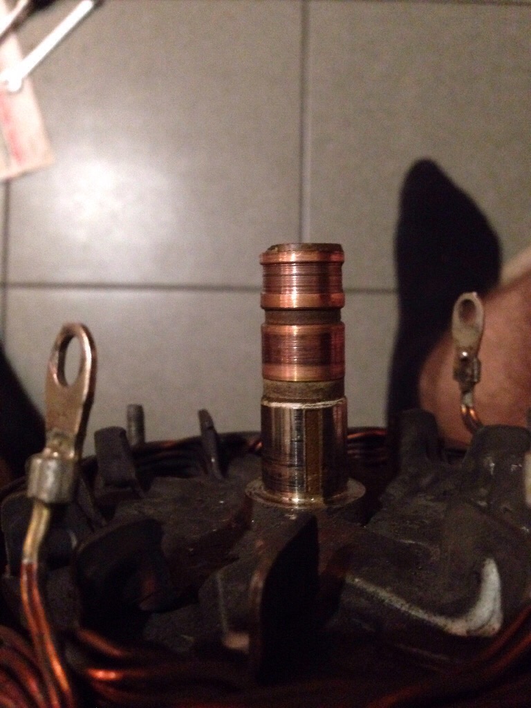

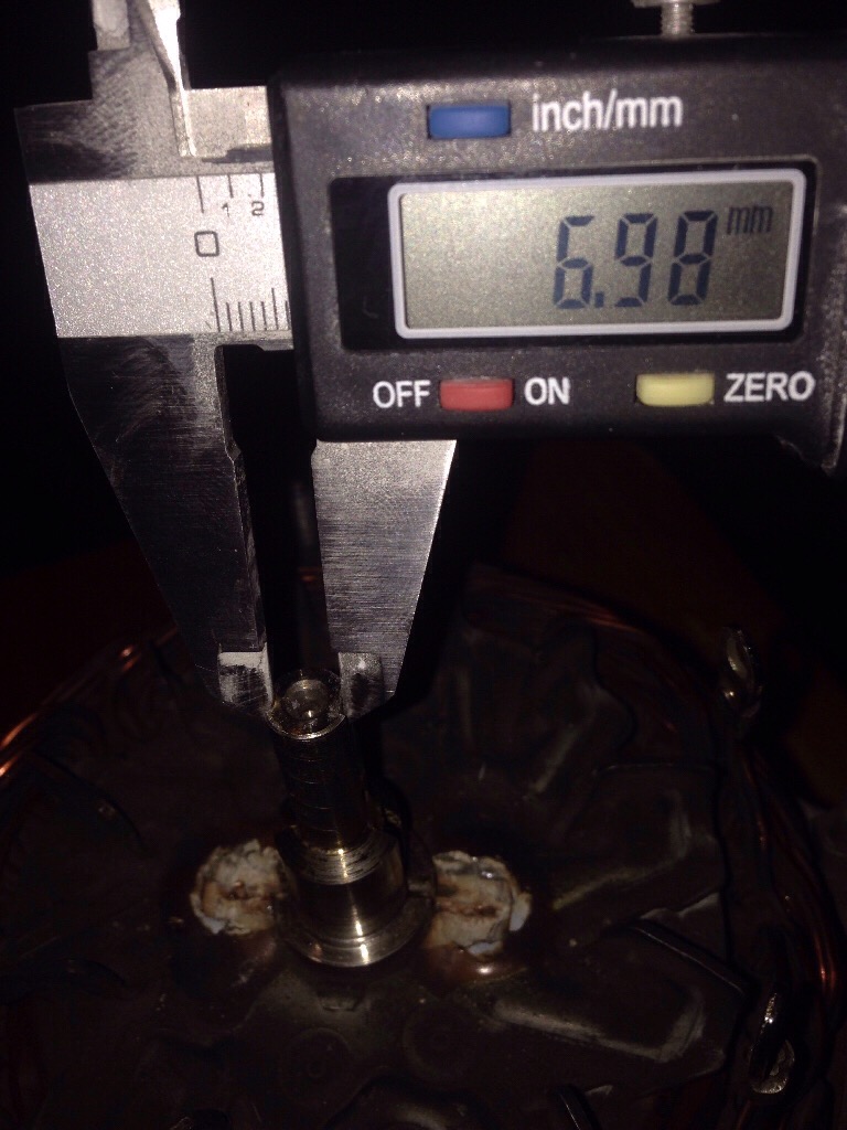

Сообщение svoloch » 26 янв 2018, 23:39

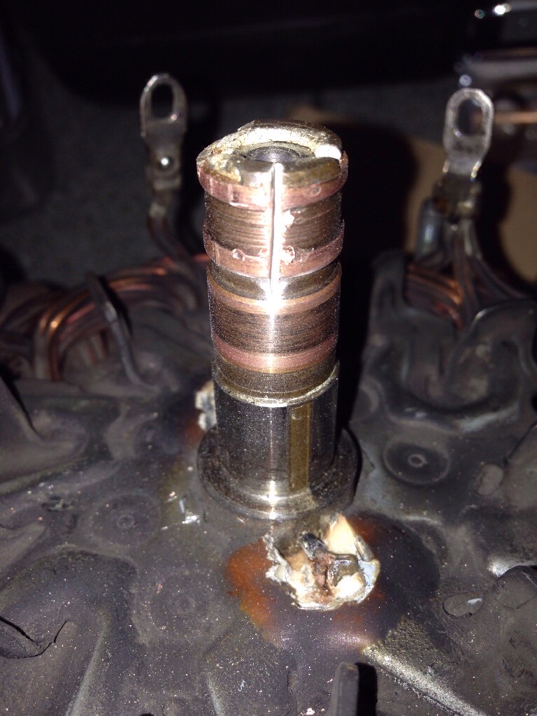

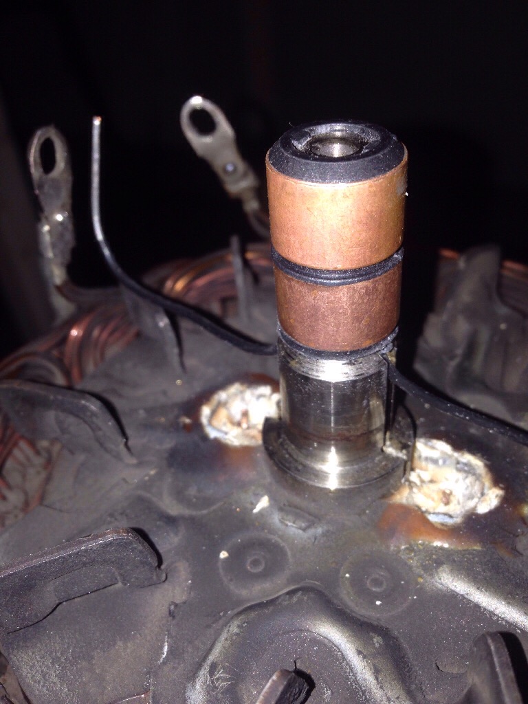

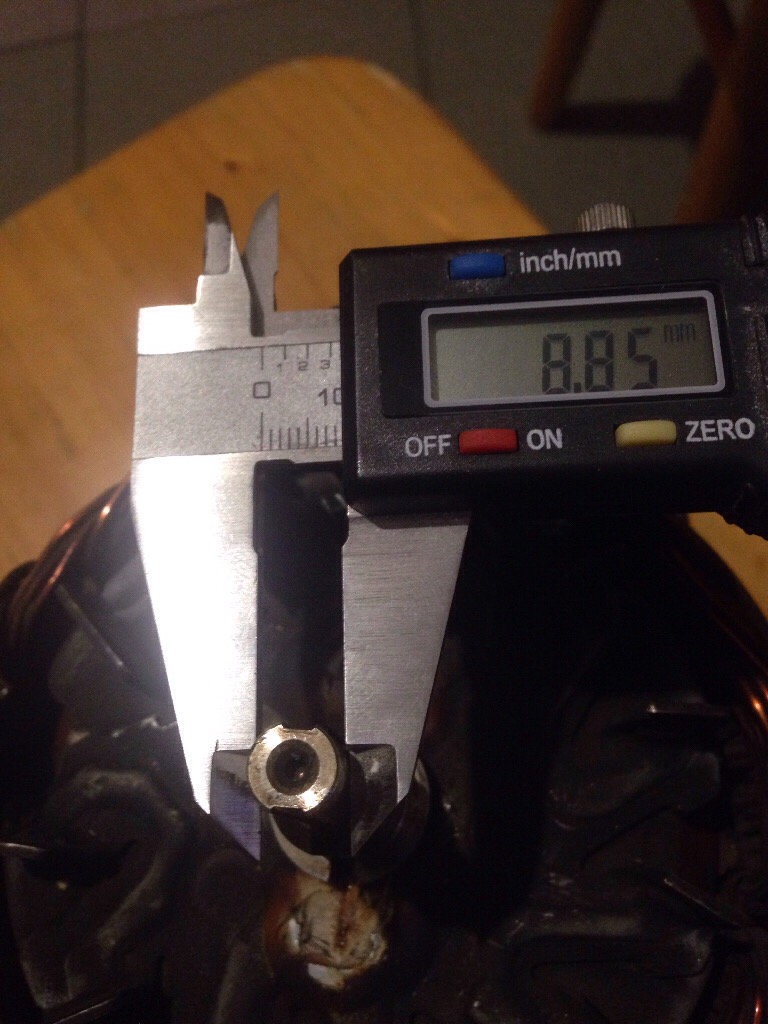

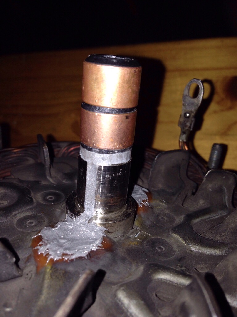

Замена коллектора на рестайле. Коллектор фирмы Cargo 138421. Перед установкой надфилем немного стачивал уши, снизу срезал лишнее, чтобы кольца подошли под щётки. Перед снятием старого коллектора нужно пометить, куда выходят контакты нижнего кольца и верхнего. Завтра буду тестировать)))

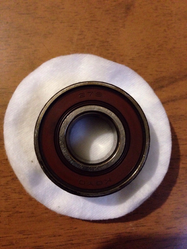

Опять генератор сдох. Я чото устал его чинить. Напряжение в сети 12-13 вольт. Порой поднимается до 14.3.
Походу реле и диодник кучей на замену + подшипники. Так не вовремя все это.

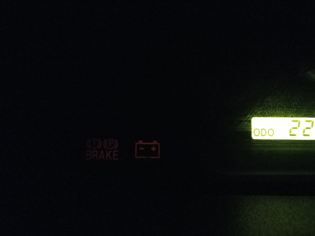

На холостом ходу бортов сеть 14.2В. Но при этом в темноте видно как еле светится лампочка зарядки.
