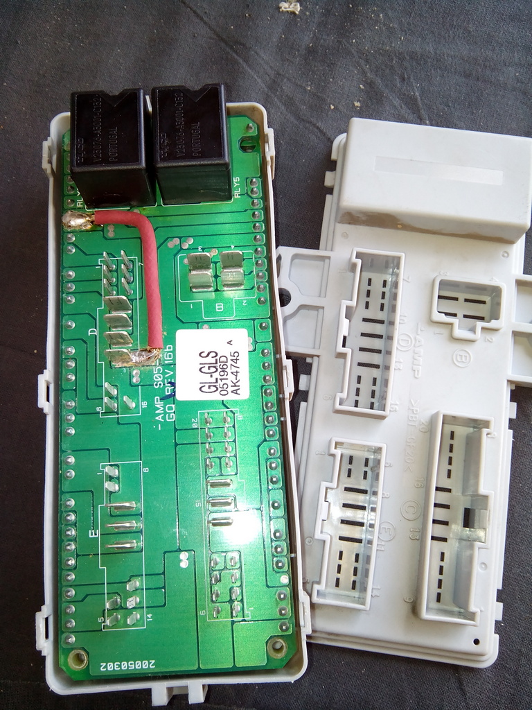

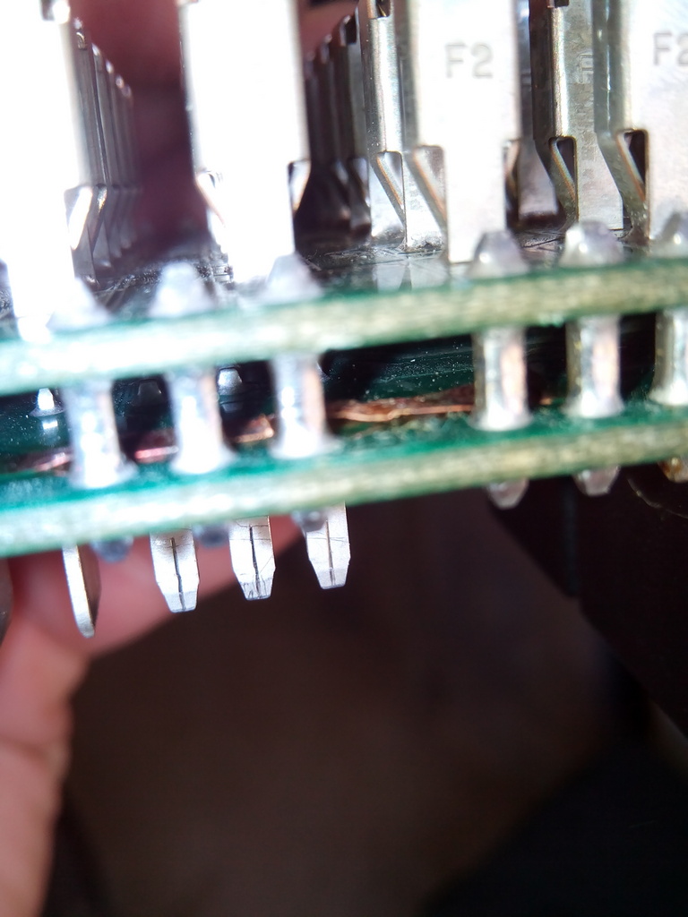

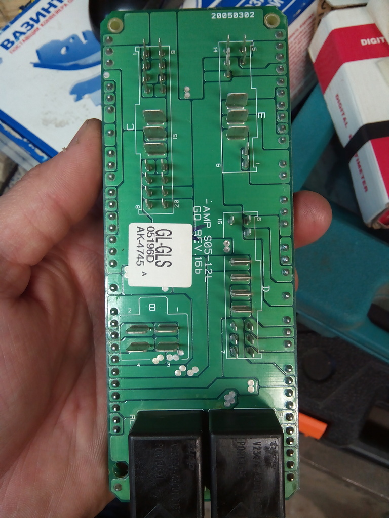

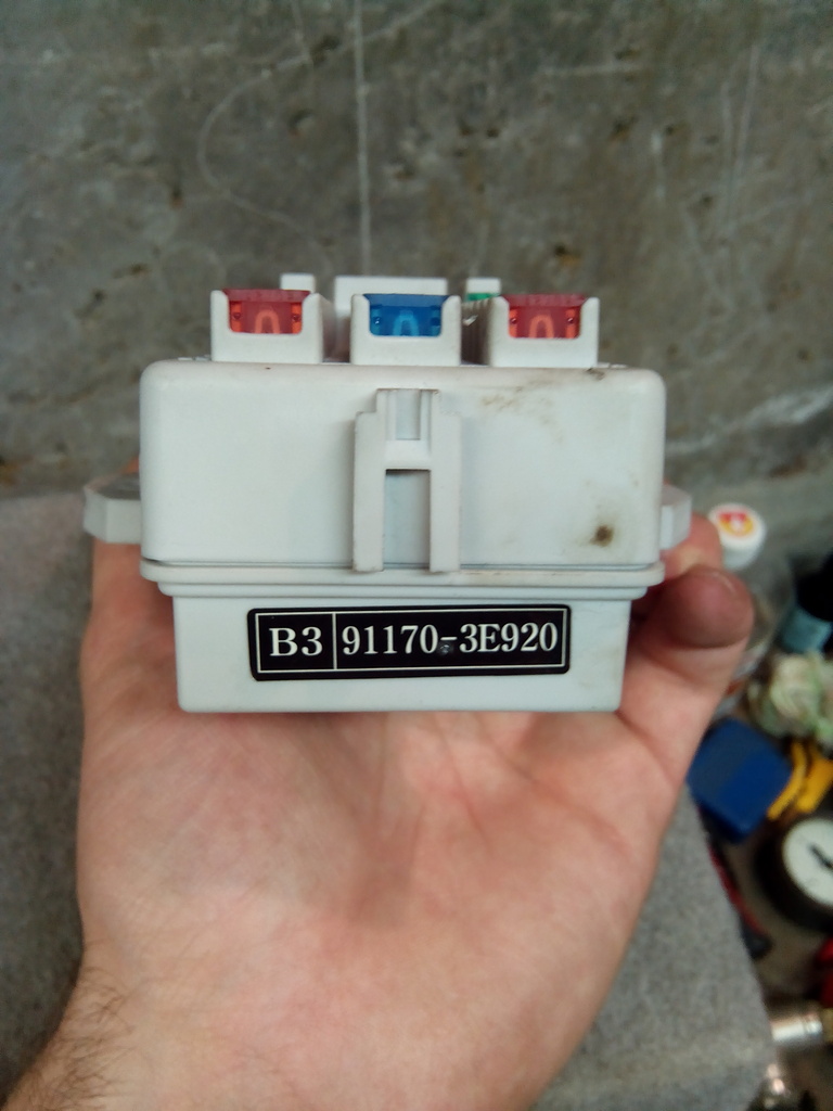

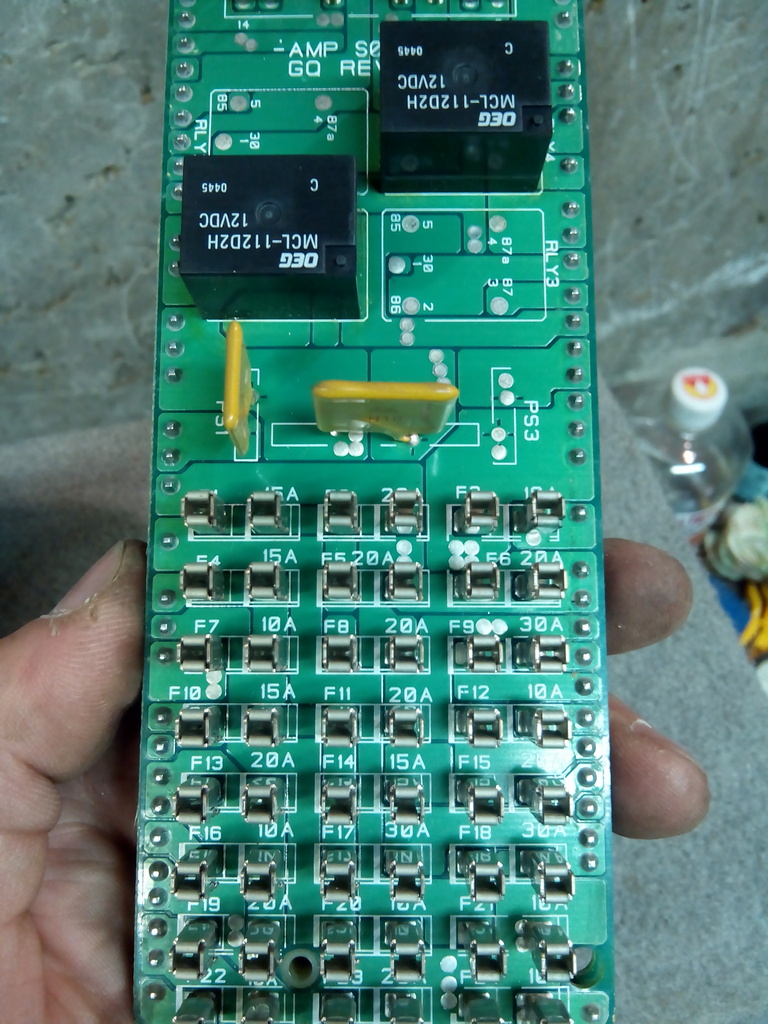

Причина постоянного горения 4wd и low найдена и устранена.
Выгорела дорожка в монтажном блоке.
На этой дорожке сидят предохранители ТОДа, стоп сигналов и салонного потолочного освещения - все это тоже не работало
Заменил дорожку шлейфом не распаивая платы.
Полет нормальный, все работает
