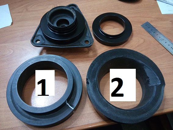

Нашел на сайте автопроставки.ру от LC Prado 76-09г . Пружины старые лежат в гараже,посмотреть на них сейчас не могу.
В чем заключается (Ваша фраза) ".... Между чашкой и пружиной 30 мм полиуретановая проставка подогнанная под чашку " . Её надо подтачивать,подрезать или что то другое с ней надо делать ?
Возможно я не правильно понял глядя на фото с темы "Проставки" ,поэтому уточняю.
№1 - это проствка 30 мм от LG Prado 76-09г
№2 - а это уже подогнано к нашей чашке
Правильно или я все путаю?
Вероятно услышав от Вас ответ буду пробовать этот вариант .

avto036 писал(а):В чем заключается (Ваша фраза) ".... Между чашкой и пружиной 30 мм полиуретановая проставка подогнанная под чашку " . Её надо подтачивать,подрезать или что то другое с ней надо делать ?
Нужно подогнать нижнюю часть проставки, скруглить половину наружной кромки и вырезать уголок на внутренней, как показано на фото №2. Это для центровки проставки на чашке. Приложив проставку к чашке, сразу будет все понятно. Наждак и нож в помощь. На фото №1 та же проставка, вид сверху, делать ничего не нужно. Проставки - 1-15-026/30 (Прадо). Брал там же - http://www.polimer-nsk.ru/static/prices/PROSTAVKI/
