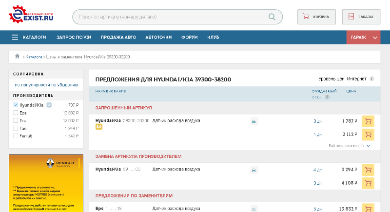

Тут все дело в номере
39300А
он не является номером детали, это всего лишь номер на картинке.... На форуме принято давать номера деталей, по которым можно их заказать в магазинах :D

СОР795 писал(а):НЕ ВРУ 8)
На скрине по номеру это ДАД (датчик абсолютного давления), а не ДМРВ.

Сообщение СОР795 » 12 дек 2017, 11:52
по номеру еще разбираться надо, а по буковкам "Датчик расхода воздуха"
Я не специалист. Экзистом только начал пользоваться.
Предыдущие 17 лет ездил на америкосах не молодых. Теперь завел корейца помоложе и вот приходиться разбираться с экзистом, мануалом, форумом и изучать мат.часть. :o
Не ожидал :P СОРРИ

Александр, 39300А -это тоже ДАД, для зажигалок.
Написано же по-английски MAP (Manifold Absolute Pressure).
А "Датчик расхода воздуха" это уже корявый перевод.

Evgeni39 писал(а):А "Датчик расхода воздуха" это уже корявый перевод.
8) Именно эту мысль я и пытался донести. Что в Экзисте и в ЗЗапе корявый перевод.

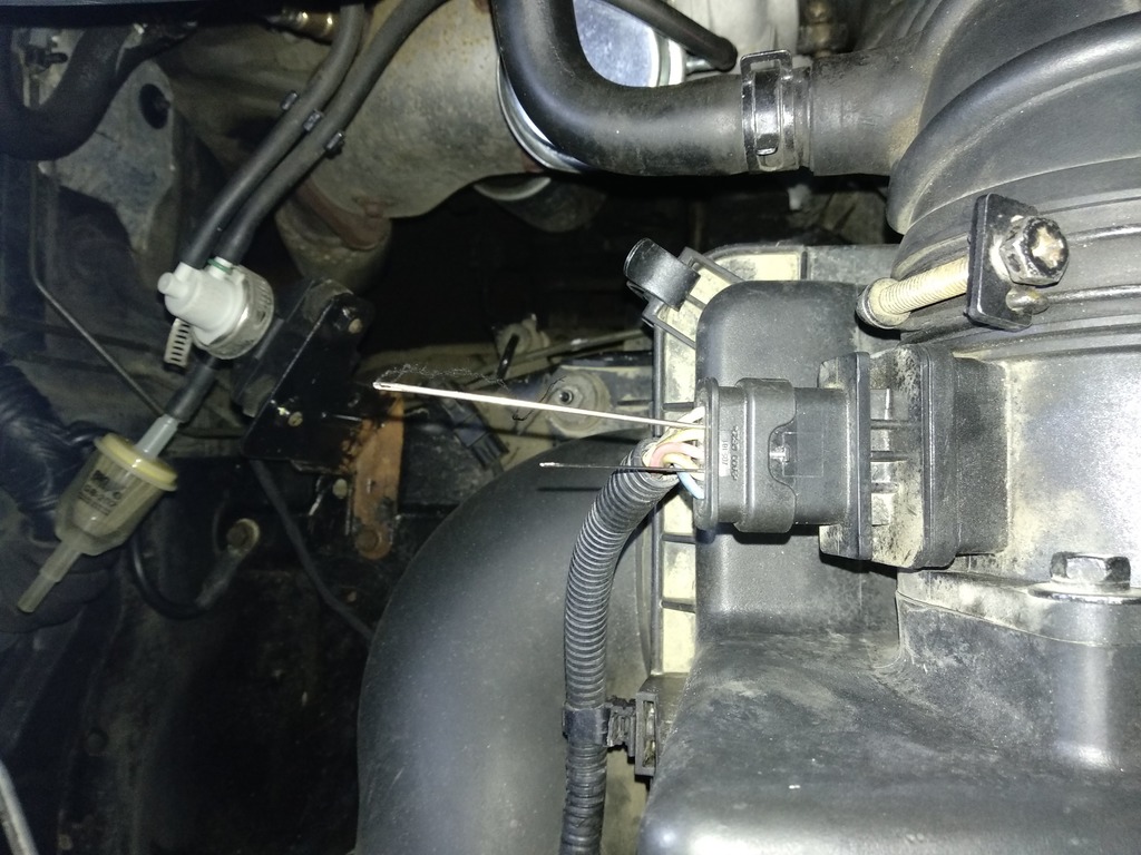

Сообщение vov4ik08 » 24 янв 2018, 11:54
Загнал машину в гараж, открыл капот, нашел датчик, у меня 5 проводов, хотя много где видел что их 4. Взял 2 иглы, и воткнул их в желтый и зеленый провода. Включил зажигание, не заводя мотор, и сел на иглы мультиметром. Мне показало напряжение в 3,4 В. Интернет гласит, что должно быть до 1,05. Я вот не очень понял, то ли я что то не так сделал, толи датчику совсем капец? Из симтомов машинка многова то есть топлива ну и при разгоне реагирует не сразу. Прошу помощи.

Re: ДМРВ
Сообщение sabvi » 24 янв 2018, 12:41
На наших машинах для управления используется не постоянный ток, а ШИМ (широтно-ипульсная модуляция), поэтому измерения тестером не дают никакой информации. ШИМ нужно смотреть осциллографом на работающем двигателе. Читай тему с самого начала- найдешь.
