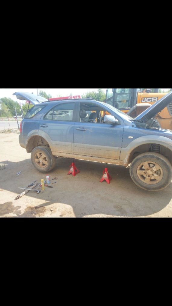

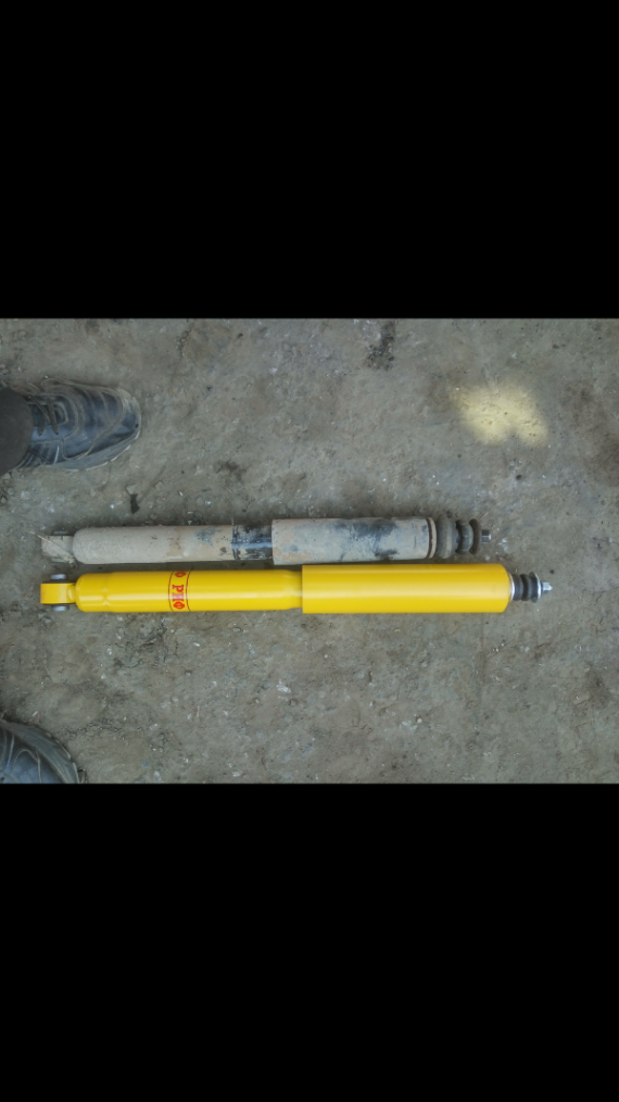

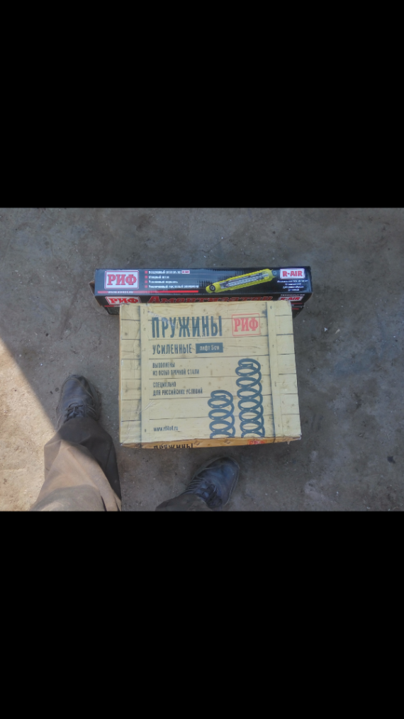

В августе менял пружины с амортизаторами. Пружины поставил риф в круг. Амортизаторы перед каяба, зад риф от паджеро 3 (лифт 2 дюйма). В сентябре ездил а Крым, пробег составил 5500 км по трассе, горам и степям, по подвеске перед отрабатывает практически все неровности, а зад оказался жестковатым, хотя после того как загрузишь багажник и народ усадишь сзади ехать становится очень комфортно.
