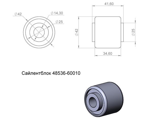

Сообщение Andrey456 » 01 июл 2018, 14:26
У меня стоят аммо родные SACHS с кодом 54640-3E023. Тойотовский встаёт один в один. Чертёж накидал, может кому пригодится.
