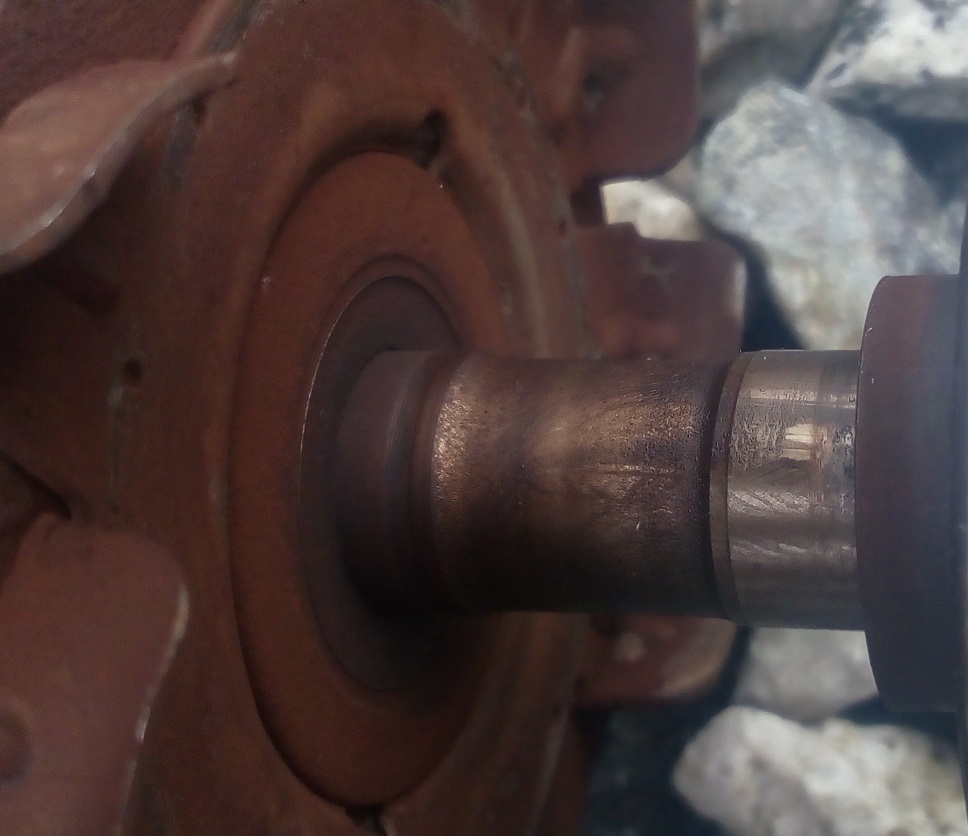

Предистория:
Тысяч 10-20 километров назад менял передний подшипник генератора. Заднего в мастерской не оказалось. Но по телефону сказали: привози всё есть всё сделаем.
Собрали с новым хорошим подшипником.
Летом этим, около 5т.км назад, а может и меньше, поменял один ролик на натяжителе и поставил ремень новый. Долго ездил на старом, но с новым в багажнике. Тут всё, решил новый ставить. А тянул с этим, потому, что новый оооочень сильно короче старого. И при установке его натяжитель очень сильно выворачивать приходится.
Катался катался. Тут цепь загремела. Поменял её. Проявились иные звуки.
В сервисе скинули ремень. приговорили 3 ролика и генератор. Думали подшипник передний разбило опять.
У долго хмурился ,что он еще и 10т.км не прошел. Либо говно поставили, либо ....
Разобрали гену. А там, пилять! Подшипник та крутится, живой. Люфты есть небольшие.
А вот вал ротора съело передним подшипником на 1-2мм.
Вот и думаю, куплю сейчас новый китай или оригинал БУ за 9000 и потом то же самое сдалет новый ремень с ним.
С новым ремнем я возвращался в магазин и жаловался, что короткий больно уж.
Сказали только такие и иных не бывает.
Что делать :(
Может я не первый с таким висяком?

Перебраные гены от 5 тыс в магазах запчастей ,продавцы утверждают что переборка в корее , новый нашел за 12 тыс ( валео )
Добавлено через 2 минуты 38 секунд:
А ремня у нас 2 бьется один короче не знаю почему. Мне тоже короткий дали
Добавлено через 3 минуты 34 секунды:
По вину 252124А100 а предлагают ( 101 )

etaon писал(а):С новым ремнем я возвращался в магазин и жаловался, что короткий больно уж.
Точнее маркировку скажи, чтоб посоветовать длиннее :D На наших машинах встречаются от 7PK 2254 до 7PK 2275
ЗЫ. Как тут подсказали (нет пределов совершенству :D ) максимум ставили 7PK 2285
ЗЫЫ. Возникает вопрос :D А больше никто не ставил? :ROFL:
