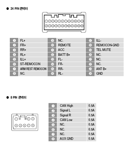

Re: Выбор магнитолы с навигацией в Sorento BL
Сообщение morbid » 14 ноя 2017, 13:12
Napster_X писал(а):такая схема
