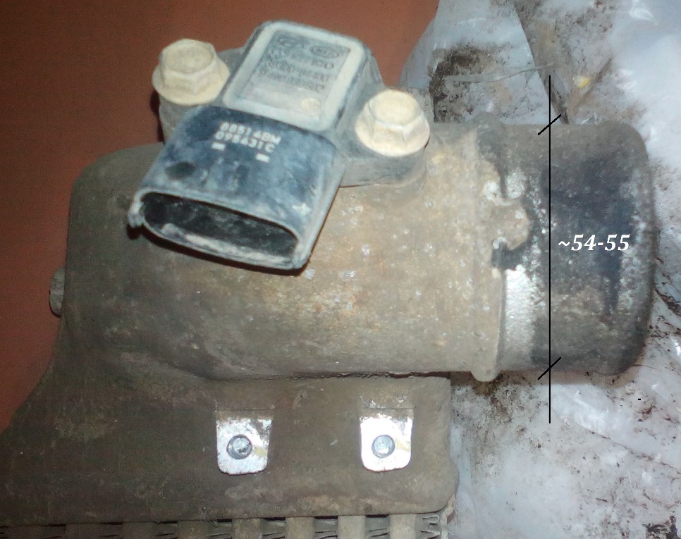

Re: Радиатор интеркулера
Сообщение morbid » 01 ноя 2017, 11:53
Коллеги, посадочных размеров патрубка нет ни у кого?
Оригиналы мегадорого, надо силикон подбирать.
Сообщение sabvi » 01 ноя 2017, 12:06
morbid
Два нижних патрубка стягиваются хомутами 64 - 67.
Нижние размеры верхних патрубков такие же.
Размеры верхних диаметров верхних патрубков - ???
Сообщение morbid » 01 ноя 2017, 12:46
Спасибо, в курсе про хомуты, брал... Тема: Масло на патрубке после промежуточного охладителя, Сообщение #1622310, Автор: morbid
Интересуют посадочные диаметры на трубки и отводы кулера.
:!: P.S. Поднял старый кулер, штангеля нет под рукой.
Примерно 54-55 мм.
