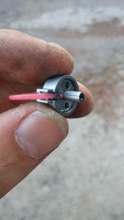

А может таке быть, что стрелка указателя уровня топлива в какой-то момент провернулась на оси, и теперь стабильно не правильно показывает?

Никак такого быть не может. Износ дорожки. Только замена.

Еще как может. У меня так и было. Она после выключения зажигания шустренько так падает, инерция у стрелки все же есть - вот и проворот. Пришлось приклеить к оси.

У меня она, похоже сдвинулась два раза(один раз на часть, а потом еще на часть ), и оба раза после заправки до полного бака, под горловину! Тепер у меня 20 литров в баку, это больше пол бака по стрелке. Лампочка загорается, когда по стрелке больше одной четверти. И она права))

Вчера решил проблему. Провернул стрелку на оси в нужное положение. Как оказалось, со временем появляется трещинка на трубке стрелки, которой она садится на ось. Посадил на клей.
