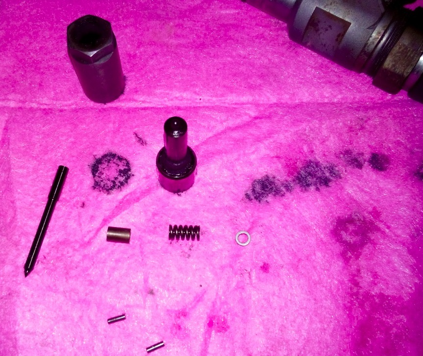

Между иглами распылителей и распылителями был нагар, скорее всего со временем он начинает мешать нормальной работе форсунок, промывку конечно лучше производить в ультразвуковой ванне
