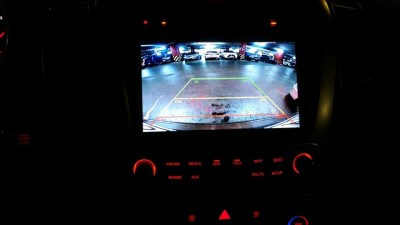

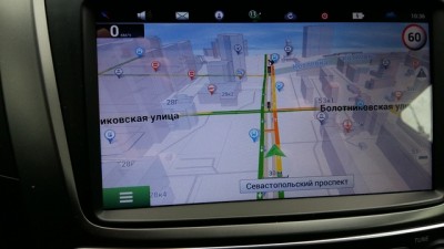

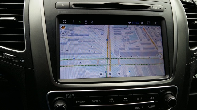

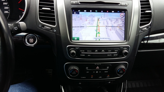

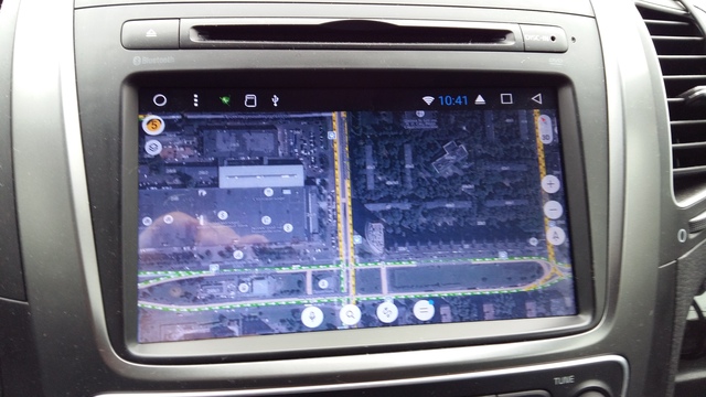

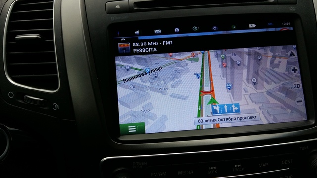

Несколько фото:
камера на подземной парковке
радио на фоне навигатора

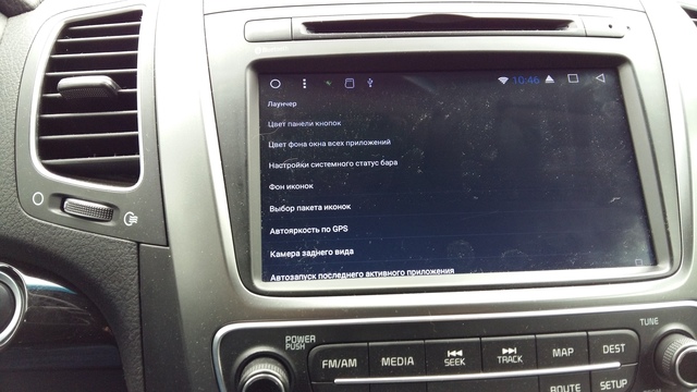

меню настроек Дайстар

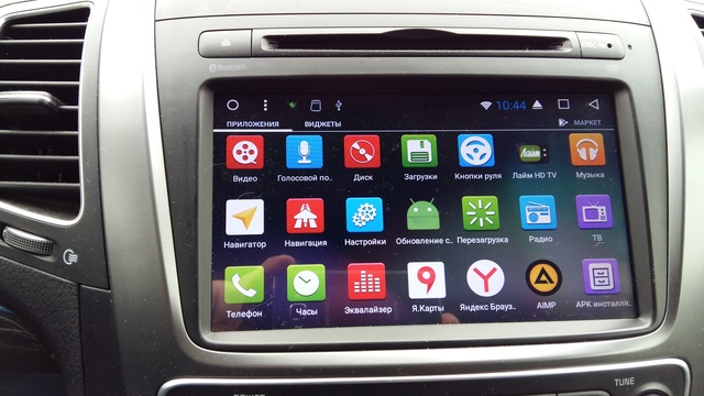

меню приложений там еще 1,5 страницы

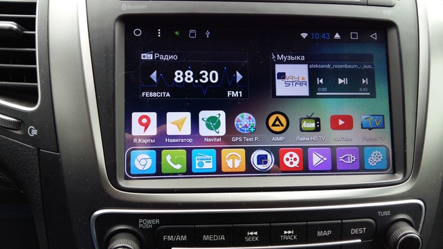

главное меню

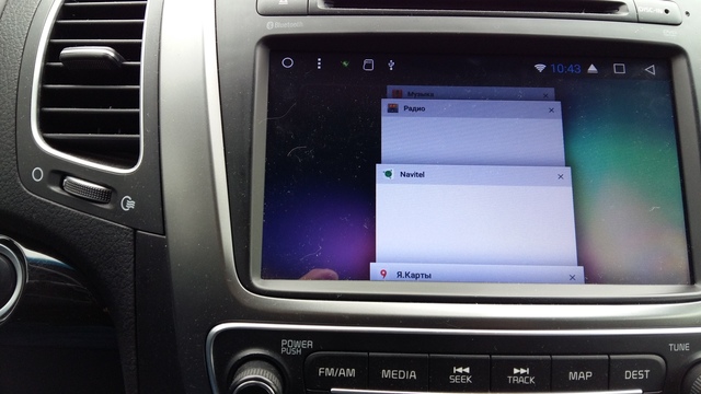

окна приложений
яндекс с пробками "схема"
яндекс с пробками "гибрид"
общий вид

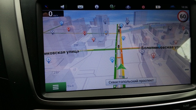

навител с пробками
Marcan
