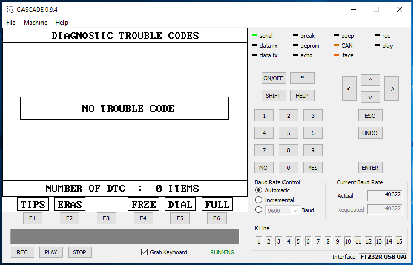

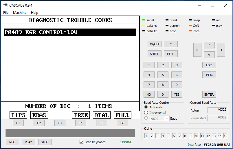

Сообщение almev » 18 май 2017, 19:39
BlkDem писал(а):
vladimbr3 писал(а):Так ли это?
В блоке управления пропишется ошибка по ЕГР, но ни на что влиять не будет.
вот такая:
не захочешь ее, нагрузишь резистором и будет так:
при условии, что не будет других ошибок кроме ЕГР
almev
Сообщения: 74
Зарегистрирован: 17 апр 2014, 19:05
Откуда: Новогорный
Поблагодарили: 33 раз.
Re: "Глушение" ЕГР
Сообщение Vl@dK » 18 май 2017, 20:20
almev
А если не скидывать фишку, то будет P0401.

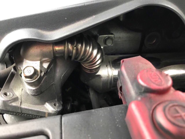

Дырка в гофре,нержавейка,что это?
Сообщение Andrei12345678 » 23 июл 2017, 21:50
Ребят что за хрень?Проверил магнитом,нержавейка.Чем это черевато?Аккомулято почернел,оттуда чернота валит.Заварить недолго,может было у кого?фото не вставляется.С ЕГР что то связано
Последний раз редактировалось Andrei12345678 23 июл 2017, 22:10, всего редактировалось 1 раз.
Andrei12345678
Сообщения: 2
Зарегистрирован: 14 авг 2016, 22:26
Откуда: Нижний новгород
Re: "Глушение" ЕГР
Сообщение Nikolay0812 » 23 июл 2017, 22:00
Andrei12345678
Перенес сообщение в профильную тему.
Глуши ЕГР,а "самовар" можно и не варить,а просто демонтировать.
