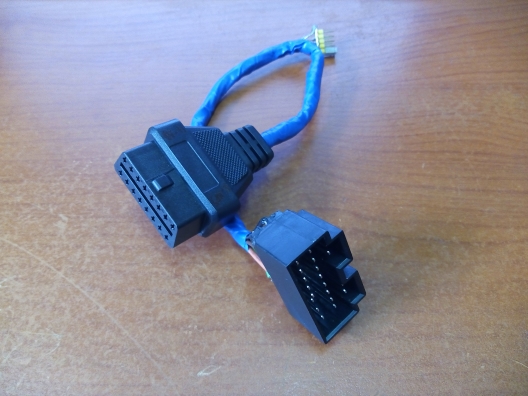

Всем привет!
Решил сделать диагностику авто своими силами и заодно прописать чип в иммобилайзер. Началось с малого. Кружок очУмелые ручки в действии:
Переключатель К линии сделал из того, что попало под руку)))
Далее под руку попал штатный "бортовой компьютер", который без дела пару лет валялся в коробке (на его месте прекрасно разместился мультитроникс). Разобрал его и обнаружил, что несмотря на полное отсутствие функционала, начинка у него довольно серьезная. В глаза бросилась микросхема eeprom 93c46 рядом с процессором. Руки чесались. Стало интересно, что же там может храниться? Сдул с платы, воткнул в программатор, прочитал 128 байт (не густо). Было очень неожиданно когда обнаружил пробег на момент демонтажа (три раза подряд) и еще что-то длиной в одно слово три раза подряд, не стал разбираться так как хотелось спать. Получается, что пробег в трех местах хранится и то не факт. Я еще в TCU не лазил))))
Вопрос к знатокам. У меня в адаптере VAG K + CAN почему-то K и L линия (контакты 7 и 15 OBD разъема) спаяны вместе. Так и должно быть, или китайцы намудрили?

Сообщение Napster_X » 27 июл 2017, 23:03
Сегодня разобрал адаптер и установил 2 перемычки:
Ног 7 и 12 - залез в SRS и Body.
Ног 7 и 8 - залез в ABS.
По сути имеем соединение ног 7, 8, 12 в одной точки. Дополнительные выключатели и переключатели не использовал. Номера ног указаны на адаптере.
Фото взял из первого поста данной темы и подрисовал в редакторе как я сделал перемычки:
КРАСНЫМ цветом - перемычка ног 7 и 12.
СИНИМ цветом - перемычка ног 7 и 8.

Сообщение DiCh » 28 июл 2017, 13:11
Napster_X писал(а):По сути имеем соединение ног 7, 8, 12 в одной точки. Дополнительные выключатели и переключатели не использовал.
У вас рестайл и мотор по CANу читается. У меня на дорестайле, если перемкнуть без переключателя, связь с мотором рвется.
Добавлено через 6 минут 37 секунд:
Aleksey9791 писал(а):У меня в адаптере VAG K + CAN почему-то K и L линия (контакты 7 и 15 OBD разъема) спаяны вместе. Так и должно быть, или китайцы намудрили?
В VAGе на ранних моделях K и L линии были разнесены. Позже производитель свел их в одну линию. Производители оборудования в угоду универсальности продолжают разносить линию на разные пины. Это нормальное решение для VAGа.
