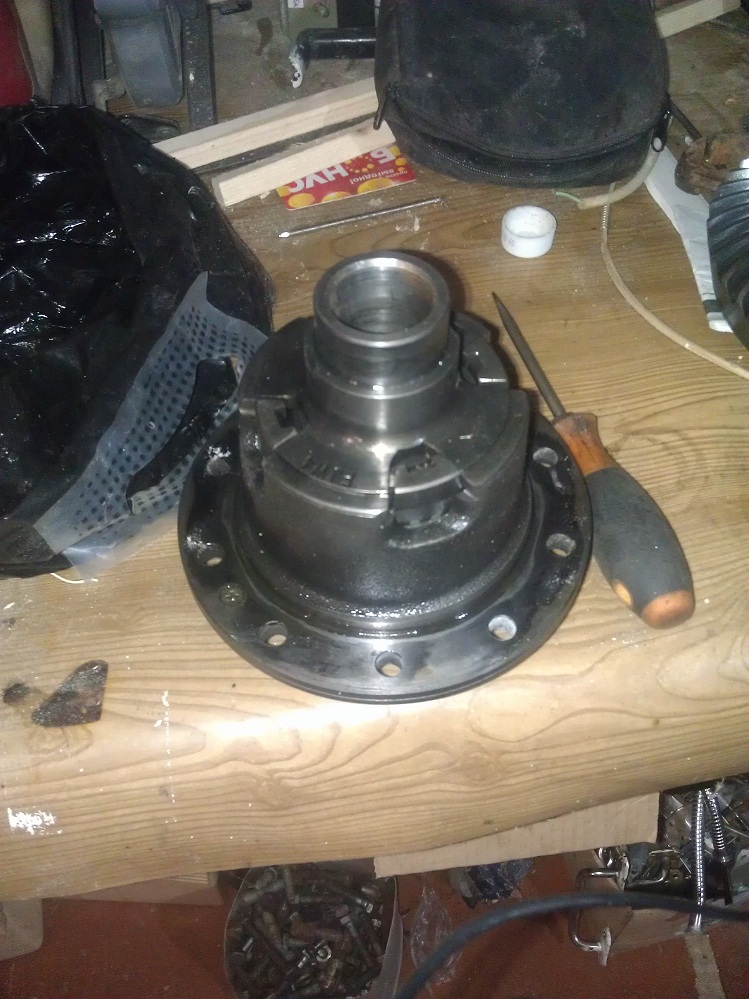

Такая же беда, течет масло, почитал, спасибо добрым людям :D Проще ложку соли сожрать, чем достать передний редуктор, мне пришлось поддон масленый от двигателя снимать, чтоб его вытащить. Вот только как разобрать внутренний шрус на приводе никак не пойму?! И найти не где не могу :( И что дальше делать с редуктором? Крышку, которая держится на 6 болтах снял, а дальше????

Надо открутить поперечину рамы и редуктор достаётся легко. Внутренний шрус разбирается тоже легко, надо снять пыльник, дальше по периметру корпуса проволочное стопорное кольцо, после его извлечения внутренняя часть достаётся из наружной.

Добавлено через 23 дня 7 часов 8 минут 40 секунд:

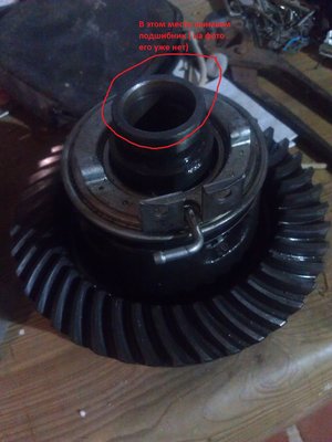

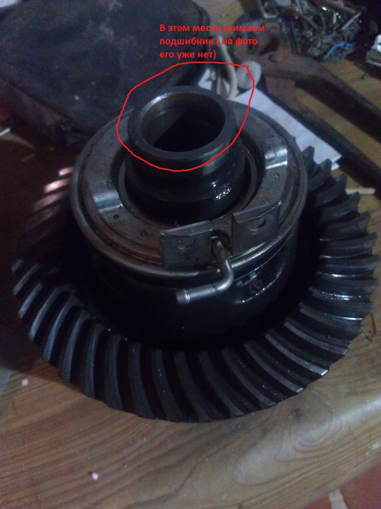

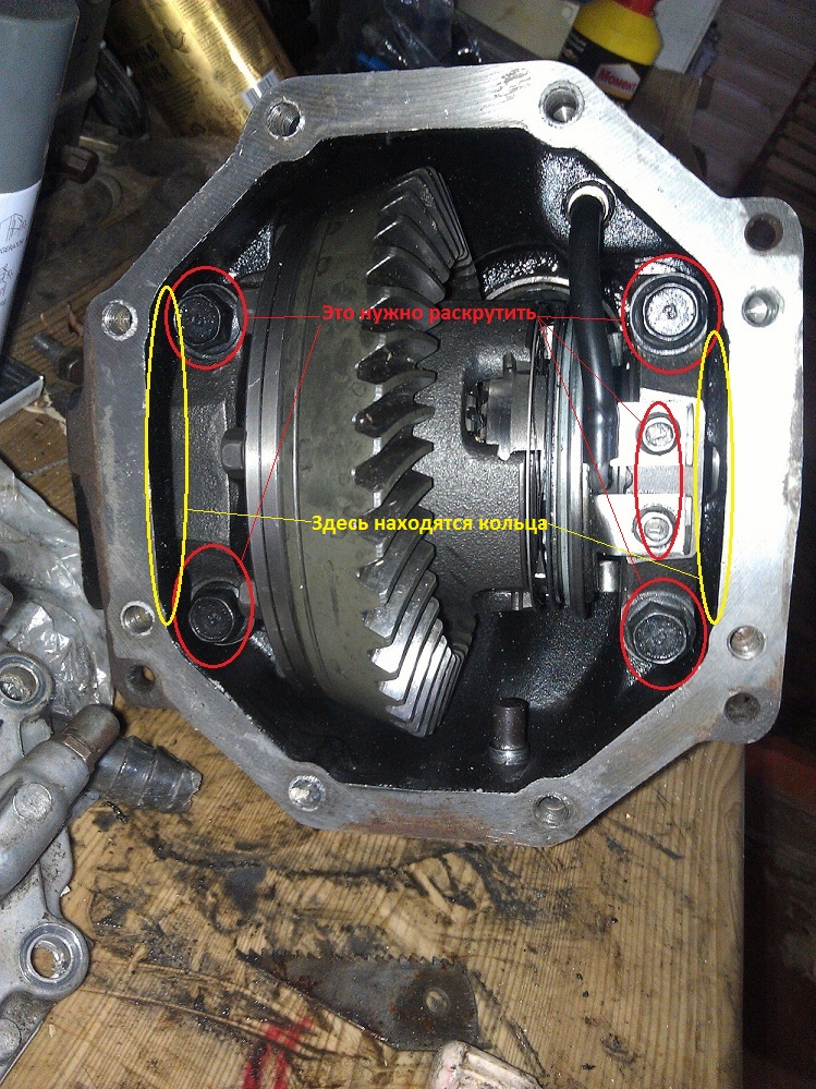

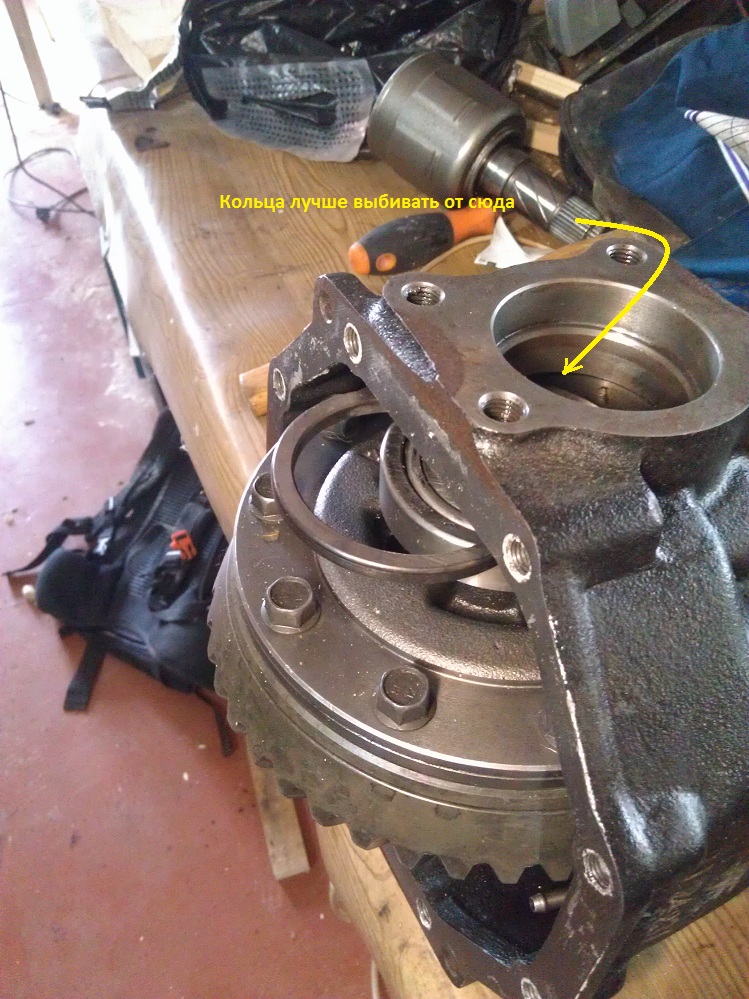

Закончил я свою эпопею с передним мостом. Может кому понадобится выкладываю фотки.
Добавлено через 3 минуты 30 секунд:
далее
Добавлено через 1 минуту 41 секунду:
Сам диф, после вытаскивания колец, легко вылазит и как было сказано выше: не перепутайте кольца местами!!!
Добавлено через 4 минуты 3 секунды:
Добавлено через 4 минуты 1 секунду:
Добавлено через 2 минуты 27 секунд:
Прошу за отчет не ругаться, делаю в первый раз. И еще что хотел бы добавить: при сборке сажайте подшипник до упора, иначе див на место не вставите
Добавлено через 20 дней 17 часов 37 минут 45 секунд:
Ребята, выручайте, опять бежит масло с левого сальника. Еще не разбирал не смотрел, что со втулкой, которую вставил, но из-за чего ее разбило? Может какой-то определенный порядок сборки есть или еще какие-то нюансы? или из-за того что подушка на редукторе и салейнблоки, на которых держится весь редуктор не в самом лучшем виде? Я проехал всего ничего 1000км и за все это время полный привод включал один раз для проверки его работоспособности. Плюс появилась вибрация при скорости за 100км/ч и гул.
Далее убираем всю приблуду сверху и остается вот что. В таком виде несем токарю. Сборка в обратном порядке
Я подшипник сам не снимал, тк нужен специальный съемник. Отвозил в автосервис

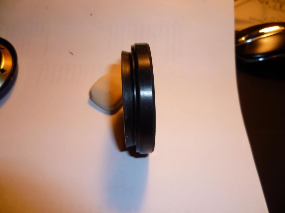

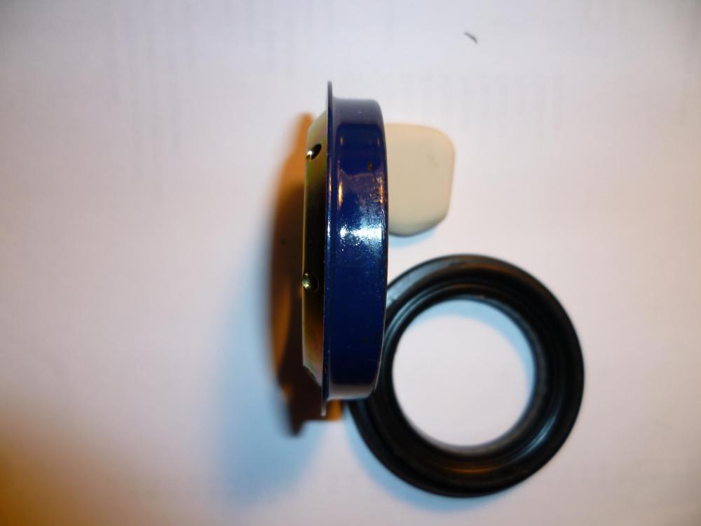

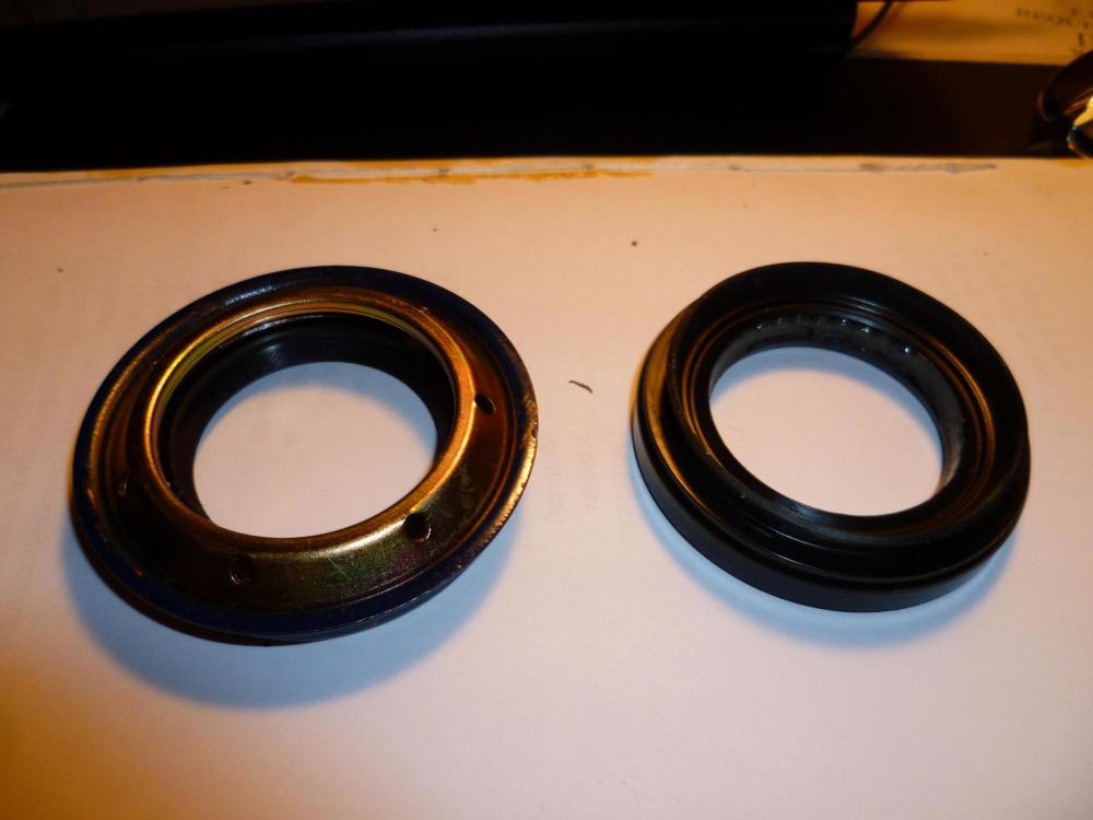

По сальникам.
Размер до рейстал до 2005 г и рейстал после 2005 года одинаковые.
Но рейсталовые сальники в металлической обойме.
После 2005 г
До 2005 г
Левый после 2005 г . Правый до 2005 г

Вот и подошел сальничек левый- 190000 км прошел и закапал.
Купил новый. Один до рейстал и второй рейстал в металлической обойме одинаковые по размерам.
Поменял масло в мостах в задний LSD залил необходимое масло - стружки и металлической пыли на магнитах нет.
Придется сливать масло частично.
Попробую сопун почистить может обойдется.
Добавлено через 1 день 10 часов 39 минут 44 секунды:
Добрый вечер.
Поменял левый сальник.
- сальник с резиновой обоймой провалился как огурец в бочку, диаметр значительно меньше чем посадочное место для него.
- ставил в металлической обойме, при помощи оправок.
Сальник кромку входную слегка напильничком сделал заход по глубже, это что бы забивать без перекоса.
Там ранее фото есть.
- АБС датчик не отвинчивал, отсоединил фишку под капотом. Можно сломать , прикисает.
