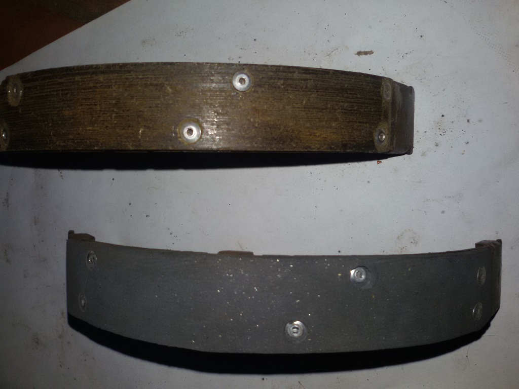

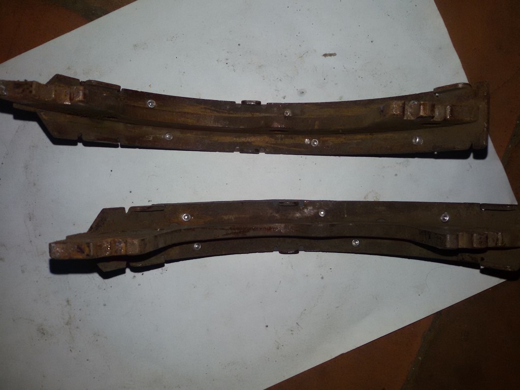

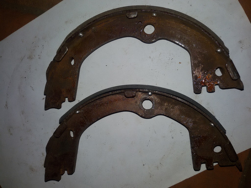

Заклепал одну старую накладку, которая отвалилась и одну новую, как писал выше - от ВАЗ "классики". Клепки использовал вытяжные 3.2 на 8 мм. Каждую накладку заклепал 6-ю клепками. Отверстия под клепки углубил обычным сверлом шуруповертом, надо очень аккуратно нажимать, чтобы не просверлить насквозь, или делать сверлом вручную. Накладки мягкие, радиус значения не имеет, ложатся на основу как надо. Сначала приклепал колодку, затем отпилил по краю лишнее ножовкой по металлу, можно отрезать ножом.
Накладка от ВАЗа толщина 5 мм, диск не оделся. Уже по месту, когда колодки стояли на машине, напильником обточил колодку до размера примерно 3 мм, так удобнее, после чего диск оделся легко и нормально проворачивался рукой. Перед установкой колодок вкрутил регулятор до конца. Регулировать не пришлось, ножник на 1 щелчке слегка подтормаживает, на 3 щелчке намертво фиксирует колесо. Цена вопроса 40 руб накладка от ВАЗа, распилив вдоль, получается 2 наших, заклепки 30 руб 50 шт, еще купил "клепальник" за 300 р. Ну и 3 часа времени, спокойно, с раздумьями и перекурами. Заодно суппорт очистил и смазал. Для себя проблему колодок стояночного тормоза решил наверно навсегда, не стоят они 4000 руб. Сколько продержатся не знаю, посмотрим, в своей работе я уверен, но немного смущает качество материала ВАЗовских накладок, мне кажется, мягковаты они, точились напильником уж больно легко. Но если что переклепать можно всегда. :)

Андрей.л писал(а):Сколько продержатся не знаю, посмотрим, в своей работе я уверен, но немного смущает качество материала ВАЗовских накладок, мне кажется, мягковаты они, точились напильником уж больно легко. Но если что переклепать
Это на века. А материал колодок очень мягкий, это нормально.
