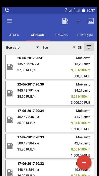

Расход топлива (кроме верхнего значения)
100% трасса
8,5-9,0 литра
