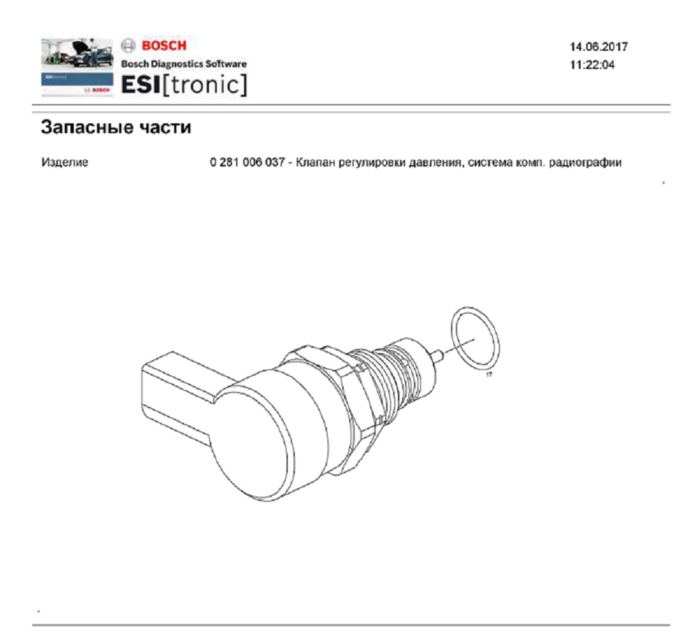

Сообщение мухтар » 14 июн 2017, 10:42
BlkDem писал(а):Где написано, что это редукционный клапан?
мухтар
Сообщения: 651
Зарегистрирован: 18 фев 2013, 22:27
Откуда: махачкала
Благодарил (а): 23 раз.
Поблагодарили: 50 раз.
Имя: мухтар
Доп. информация: модель KIA BL SORENTO (JC5248) сборка РОССИЯ
Re: Ошибки топливной системы P1186, P0088, P0087
Сообщение Лёха Юрич » 14 июн 2017, 10:56
а вы живете ориентируясь по надписям на заборе?
сочувствую , тяжко поди ?
а если БЫ пользовались БЫ Бошевским ЕСИтроником , то знали БЫ сколько косяков и корявых переводов там встречается в русскоязычной версии и любой топливщик это прекрасно знает и уже не обращает внимания.
но вы не пользуетесь , по этому свято варите в написанное на заборе , даже не напрягая мозХ.

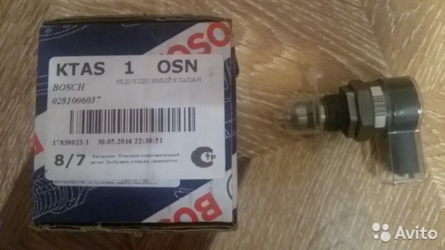

Сообщение BlkDem » 14 июн 2017, 10:58
мухтар
Что за нашлёпка непонятной лавки?

Сообщение Лёха Юрич » 14 июн 2017, 12:06
а если так ?
