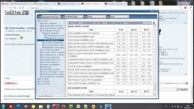

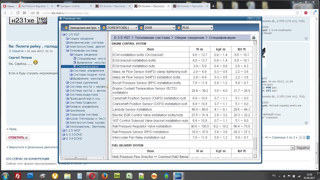

Собираюсь сделать данную процедуру, по форуму не нашел моменты затяжки клапана. Выкладываю здесь на рейстал.
